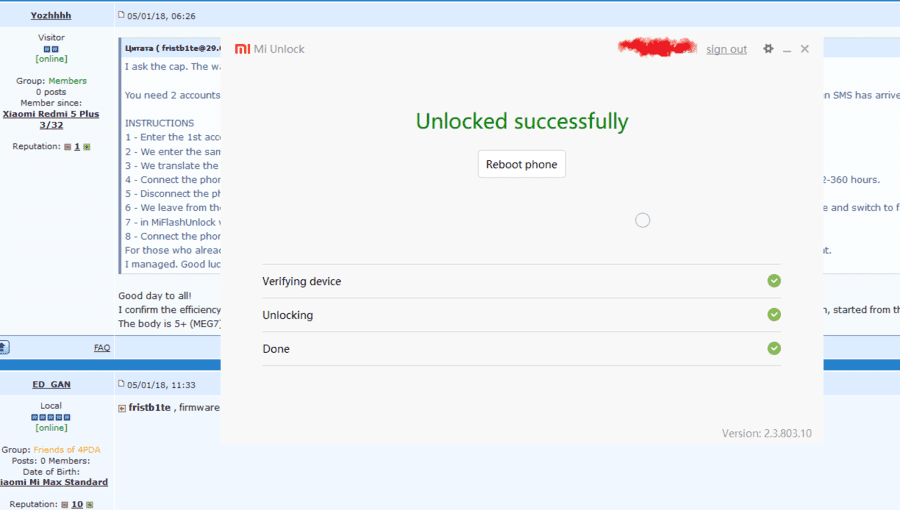

Los rusos tienen un truco para saltarse lo de las 360 horas...
Lo pongo aquí maltraducido oor el Google translator .... ¿Funcionará?
Necesita 2 cuentas con la opción de desbloqueo. (Quién no tiene las instrucciones de la aplicación en el encabezado, fui aprobado en 3 horas, incluso han llegado los SMS)
INSTRUCCIÓN
1 - Ingresamos a la 1ª cuenta en el teléfono, vinculamos el menú del desarrollador. Después de un enlace exitoso, apague el teléfono.
2 - Ingresamos a la misma cuenta en MiFlashUnlock
3 - Traducimos el modo fastboot del teléfono inteligente (el volumen hacia abajo + hasta la aparición de la liebre).
4 - Conecte el teléfono a la computadora, haga clic en Aceptar, etc. y similares. El porcentaje comenzará a contar, llegará a 99 y dará un error con la expectativa de 72-360 horas.
5 - Desconecta el teléfono y enciéndelo.
6 - Salimos de la 1ª cuenta en el teléfono inteligente. Y cuando entraron en el segundo, una vez introducida, no se hace nada, simplemente apague el teléfono inmediatamente y se traducen en modo fastboot (liebre).
7 - en MiFlashUnlock dejar de primera cuenta y entrar en la segunda.
8 - Conecte el teléfono a la computadora y comience el proceso de desbloqueo. Debería funcionar.
Para aquellos que ya están en la 1ª cuenta, intentaron y esperaron las horas preciadas. Simplemente obtenga la segunda ac con la resolución y comience con el 6 ° punto.
Tuve éxito. Buena suerte a todos.

¡La madre que parió a los rusos! FUNCIONA!!!! Muchísimas gracias por traerlo tío, de verdad, es la bomba esto.

Al final funcionó el método ruso. La diferencia entre lo que ellos hacen y lo que hice yo es que yo cuando metí la segunda cuenta LA VINCULÉ en opciones de desarrollo. Si no haces esta vinculación desbloquea sin problemas.

Y dónde está la diferencia con lo que tú habías hecho?
Ellos dicen específicamente que una vez quitas la cuenta primera y metes la segunda sobretodo no debes hacer nada más. Yo lo que hacia era una vez metida la segunda iba a Opciones de desarrollo y vinculaba el teléfono en el apartado "Estado de desbloqueo". Si haces eso te resetea la cuenta atrás, si no, puedes desbloquear inmediatamente.
