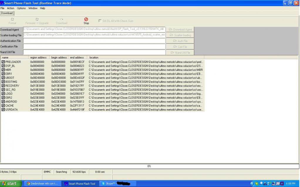

Hola, yo tampoco consigo flashear con el flash tool. He probado con el antibrick y la 3.1316 pero nada de nada. Me lo reconoce el pc como MTK usb port. He formateado manualmente y luego intentado flashear solo el dsp y preloader pero solo tengo fallos. La rom me la dio el vendedor y el telefono es un gt-i9300 marca alps. El fallo es S DA RAM NOT SUPPORT 3004. Handset doesn't support dram. Y si le hago el upgrade despues del formateo me marca S PART NO VALID TABLE 1037 No valid partition management table (PMT) for storage device. He probado con un monton de versiones del flash tool pero nada de nada.
Algo en lo que me he fijado es que el archivo scatter de mi rom no acaba en emmc, es "MT6575_Android_scatter" y el flash tool lo pilla como NAND en lugar de EMMC que veo que es más común.
Hola, yo pude recuperar mi móvil con la rom de otro móvil, el problema es que ningún flastool me funcionaba, hasta que di por casualidad con uno y me funciono, me pasaba exactamente lo mismo que a ti, la versión es esta: SP FLASH TOOL V3.1312.0.sn139.
Prueba con ella, y si no te va, te la subo a mega o algo. un saludo
