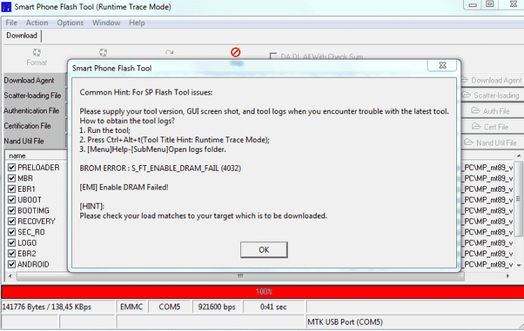

Hola gente, yo tengo un star s5 y al flashear la rom de stock olvidé destildar el preloader y lo "brickié"
Me ocurre ahora que al conectarlo me detecta MTK USB Port 8 y al hacer el download con el Flash tool corre la barra roja pero no llega a la Azul.
Me da error 4032. Lo mismo que pasaba antes si olvidaba poner la batería.
Por las dudas cargue a full la batería con un cargador de escritorio.
Entiendo que al poner la batería debería detectar otro dispositivo verdad?

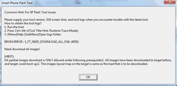

Hola, tengo un clon S4 GT-I9500 MTK6577 - 512MB RAM, y por intentar ampliar la memoria interna la he liado parda, me he confiado y me acabo de quedar sin móvil... No entiende ni me lo reconoce ningun programa, ni flashtool ni mtk droid tools para poder reflashearlo / desbrickearlo, con / sin batería, y en diferentes puertos USB.
Durante el proceso me dió este error (BROM ERROR: S_FT_NEED_DOWNLOAD_ALL_FAIL (4050) Need download all images!:
No entiendo a que se refiere con que descargue todas las imagenes, ¿Qué puedo hacer?

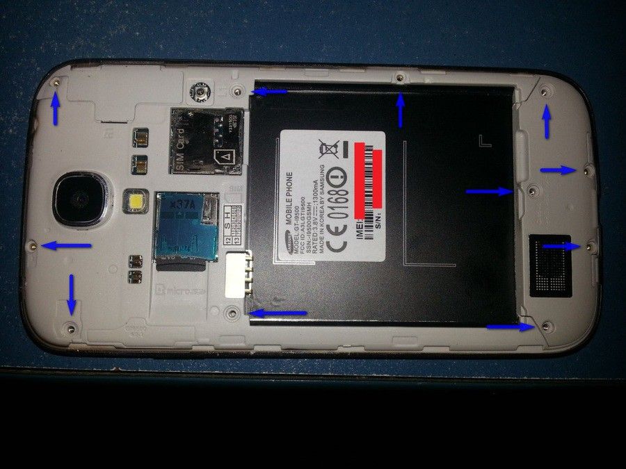

Por otra parte, antes de darlo por perdido, y tirarlo a la basura, he quitado los 11 tornillos que tiene, pero aun así no puedo quitar la carcasa interna para intentar hacerle el corto...
Necesito un poco de ayuda, por favor.
Muchas Gracias.
He podido quitar la parte de abajo donde está el altavoz, pero parece que el resto de la carcasa va anclada al borde del móvil, intento hacer palanca pero ya me estoy cargando el plastico creando muescas...
Desde dentro, donde está la batería, si levanta, pero claro, si está pillado por los bordes no lo puedo levantar.
Tienes que separarlo por la parte del cromado, entre la pantalla y el cromado, si no te lo cargas.

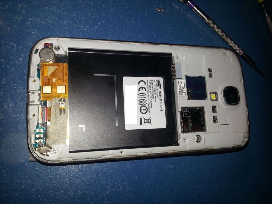

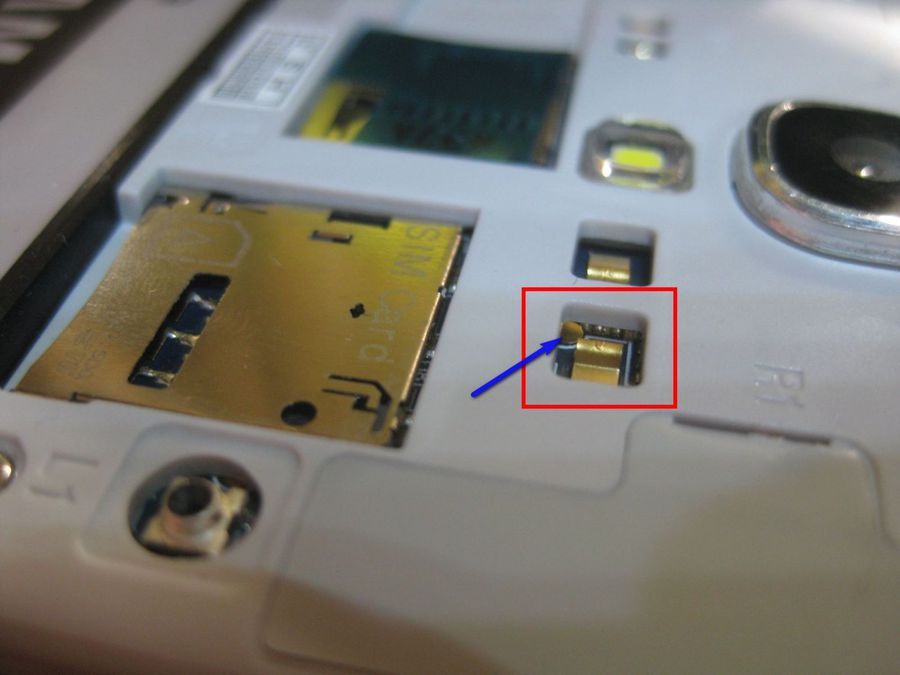

Pues al final lo he conseguido resucitar, sin necesidad de quitar la tapa interna, me ha dado por mirar por los "huecos" que tiene, y ahí estaba el famoso test point.
Lo probé con un cable fino cortado de un cargador de móvil antiguo, conexionando a cualquier parte metálica (por ejemplo, donde va colocada la SIM), y ya lo detectó flash tool, aunque no tuve éxito la primera vez porque es complicado mantener a mano el cable aunque creo que daría fallo igualmente, pero ya las próximas veces que lo hice, fue sin necesidad de hacer el empalme o "corto", tuve que usar el proceso de poner la batería, importante que tenga carga porque estuve usando una que ya tenía poca batería y me dió por probar otra que viene con el móvil, y vualá! asique probar e insistid varias veces si no os sale a la primera.
Este proceso es como hacerle una descarga de corriente con un desfribilador a una persona, para hacerla revivir tras una parada cardiovascular.
Dejo las fotos de un clon de S4 al que pude resucitar sin mucha complicación una vez sabiendo como se hace, con solo quitar la carcasa y usando un cablecito es suficiente, por lo que merece la pena antes de darlo por perdido.
