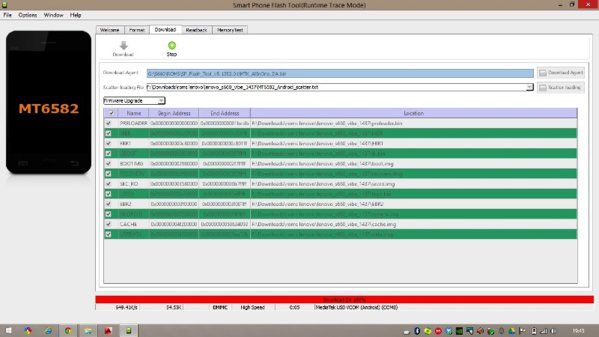

el movil me lo reconoce siempre, el problema esta despues. yo sigo los pasos de insetar el usb (cuando suena el sonido) meto la bateria apretando los botenes o sin aparetarlos, y la barra siempre roja .con cualquier rom o cualquier convinacion. puedes comprobarlo en las fotos anteriores en este mismo tema , estan 2 hojas mas atras. si lo necesitas te las envio de nuevo. yo aqui sigo probando

ya he probado con firmware upgrade todo marcado tanto en xp como en w7 y nada de nada. si he notado diferencia de mas velocidad de transferencia que indica debajo en el flash tool (por resaltar algo) en w7. de todas maneras sigo igual . voy a probar en otro pc.estoy desesperado. alguien alguna idea?

El mio (lenovo S660) se quedó tieso tras una fallida instalación de ROM con el FlashTool y ahora cuando lo conecto al pc sin batería al programa despues de marcar dowload o upgrade, se queda la barra inferor del flashtools en rojo y no pasa de ahí... no se si será tu caso...

@Xancin , como comentaba anteriormente, el PC hace el sonido de "dispositivo conectado" pero a los diez segundos se desconecta y el flashtools muestra esta ventana:
