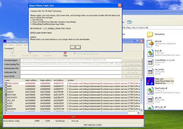

he probado con todo lo que venia en esa misma pagina y este no me deja ni cargar ok el "scatter" aqui te envio la foto para que le heches un vistazo, yo no se que hago mal, pero es que esta vez no llego ni al paso de enchufar el USB@jio, creo que este es tu modelo (un MTK6582):

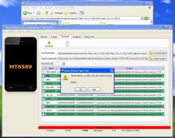

@Xancin la version del flash tool? que archivo devo de meter en el download agent?Pues deberás de usar la versión 5 que corrige ese error del scatter
he probado con todo lo que venia en esa misma pagina y este no me deja ni cargar ok el "scatter" aqui te envio la foto para que le heches un vistazo, yo no se que hago mal, pero es que esta vez no llego ni al paso de enchufar el USB![]()

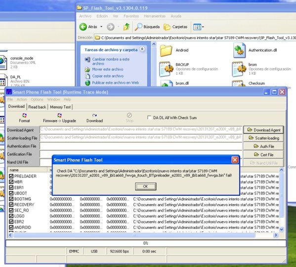

@amnesia lo he hecho tal cual me dices y siempre me sale este falloHaz lo siguiente:
Bajate esta versión de flashtool : SP_Flash_Tool_v3.1316.0.150
Carga el scatter y desmarca todo, excepto bootloader.
Ve a "options" --> "DA Download ALL" --> Speed y marca "Do not swicht speed"
Puede que te siga dando fallo, pero repitelo varias veces que seguro en una de ellas va.
Tambien prueba a darle formar y flashea despues, con esto perderás el nvram, que es donde están los IMEIS, si es que no los has perdido ya, aunque eso se puede recuperar despues si el telefono vuelve a la vida.
Si te carga el bootloader, entonces con el Flash tool V5 le flashseas toda la rom.
@Xancin he probado y me sale este error.En el download agent nada. Eso no se toca. Bajate las flashtools v5
