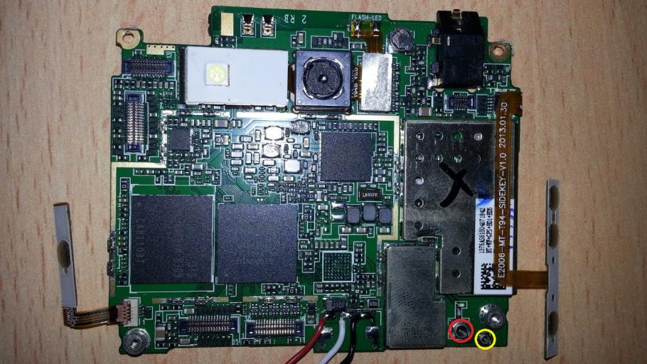

Del GPS no he visto ningun otro conector cuando lo desmonte, pero de la antena GSM/WCDMA si.
He señalado en amarillo el conector de la antena integrada del telefono y en rojo el conector externo, aunque no se yo si habra forma de conectar nada ahi, queda debajo de la placa de las SIM/microSD, tendria que ser un conector muy plano y aun asi ....

No lo tengo abierto para poder hacerle mas fotos, en el 1º post tienes fotos donde se ven los conectores con bastante detalle, de todas formas son solo 2 laminas de cobre dobladas para que hagan contacto con la antena al cerrar, no se que mas quieres verles (si especificas que es lo que quieres ver, si vuelvo a abrirlo algun dia, podria ponerte fotos de lo que le quieras ver a los conectores)
Vale, ya lo he visto bien, es que parecía un conector y luego las láminas dobladas. Pero si me dices que sólo son láminas perfecto. Faltaba resolución para esa foto.

Si hace buen contacto, ademas que lo primero que hice fue precisamente levantarlos un poco para que conectaran con mas presion. El problema es sin duda la antena, modificandola el GPS si funciona bien, aunque es complicado no fastidiar la cobertura wifi al mejorar la cobertura GPS. Es una puñeta que utilice la antena para ambas cosas, cuando mejoras una, jorobas la otra ..

Bueno, yo también lo he desmontado para mirar el tema antena Gps.
Se me ha olvidado sacar las tarjetas y me he llevado junto a la pantalla el tarjetero que tiene porrón de conectores.
Decir que lo he encendido sin la parte trasera y tenía casi la misma cobertura en todo, y las antenas están en la parte trasera... Imaginaros que buenas son.
Comenzando por la que hay mas cerca de la camara, ni idea de para que sirve... Si le ponía un trozo de cobre me bajaba la WiFi y no pillaba satélites...
En la del medio... A TOPE WIFI y muy bien de satélites, he llegado a ver algún verde y muy mantenido la accuracy en 3 metros.
La que no lleva conector no he probado pero sin poner nada en ninguno también tenia bt.
Le he soldado un cablecito fino de cobre de teléfono y he anulado el contacto al conector del medio y mevhe sacado el cable por esa ranurita... Me he dejado un palmo de cable para jugar...
Cuando lo he montado seguía cobertura WiFi a tope (por cierto de inicio no se me veía la pantalla pero le he achuchado a todos los conectores y perfecto), recojo enrollado el cable y le pongo ka tapa... lo miro... Y WiFi a medias... Catchus... Pero como me extrañaba he mirado y SORPRESA! se me había conectado a la WiFi del piso de abajo (en la terraza de arriba tengo otro ap por plc porque no pillaba casi WiFi arriba )
Ahora no puedo probar el Gps, pero el WiFi ha ganado muchísimo y me imagino que todas las antenas serán una castaña... pues solo me bajaba una raya la cobertura GSM sin la antena conectada...
Mañana pruebo gps y pongo alguna foto que he sacado...
