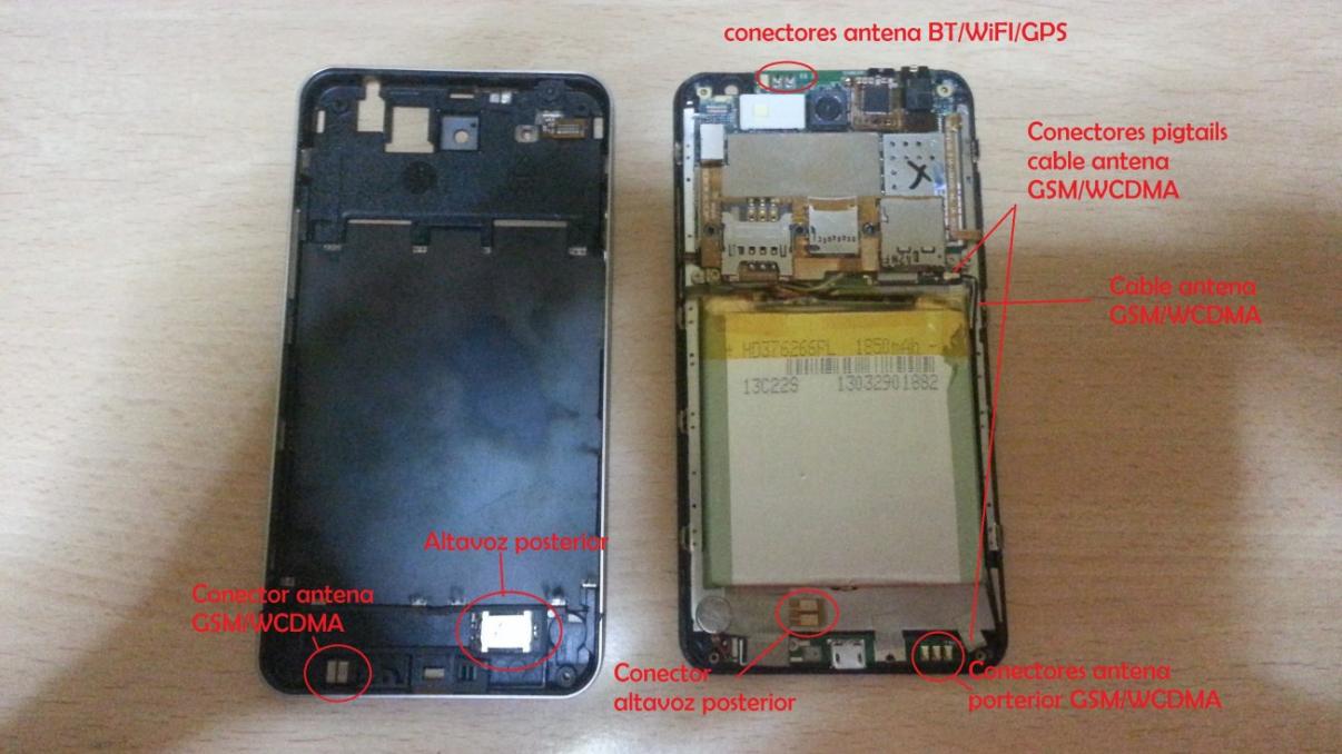

Ok @kenzoxs, entonces voy a ver eso en aliexpress pero si me puedes dar unja ayuda según las imágenes donde iría conectado o como, quiero ir probando rescatar la antena de unos moviles en desuso haber como anda.
Ver el adjunto 31608
veo que poco a poco la gente se esta desconectando del foro y subforos de este susodicho movil ya no hay muchos comentarios, opiniones, recomendaciones, aun espero que por ahí me den una mano con mi problema de cobertura GSM/WCDMA.
claro como dice
@kenzoxs que no es recomendable un apaño casero, pero por lo menos si me pudieran decir que puntos revisar y como debe estar la antena, valla ser que algo este desconectado, como les dije con otro mobil la señal capta exelente saludos

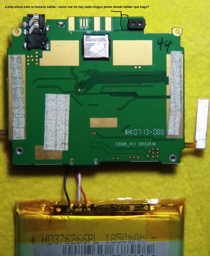

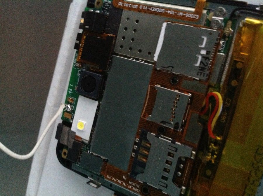

Ayuda, SOS, después de revisar detalladamente el cable de la antena GSM me doy con la sorpresa que estaba salida, parece que estos móviles han sido manipulados por alguna razón pues conecte y ya compense a recibir cobertura hasta ahí todo OK después comense a ver lo del GPS casualmente como muestra la foto de @Joliver y esa coneccion en ese punto donde el muestra el cablesito pues ese es el punto perfecto comense a recibir buena señal de los satélites casi todo en verde como le había puesto un puntito de soldadura pues se salio y como todo parecía ir de lo mejor al querer asegurar de nuevo el cablesito nuevamente se salio y esta vez con la latita esa muesca donde estaba el cablecito pues ahora no hay como soldarlo no hay ningún tipo metal donde pueda asegurarse el estaño a @kenzoxs , @Jolivier alguna idea donde pueda soldar el cablesito de donde sale esa toma ayuda urgente ya no tengo señal wifi tampoco le he sobrepuesto haciendo precion con el dedo y nuevamente hay señal wifi pero no has como asegurar.

Le habras dado demasiado calor y se habra fundido la soldadura por el otro lado de la placa, que aguanta de la patilla. Desmonta toda la placa, ponle un punto de estaño por el lado de atras de la placa y por delante donde estaba la patilla conector, y ahi suelda el cable. O vuelve a poner la patilla, soldandodla por detras. Bueno, esto es mera suposicion si no pones fotos de como ha quedado. Hay que utilizar el soldador de estaño con cuidado y uno de electronica, de punta muy fina.

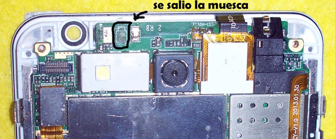

@kenzoxs aqui la foto como ha quedado
Desmontaje Tengda T94 t94-jpg.31823
Joliver
Joliver
#94
Me paso lo mismo por utilizar un soldador muy bruto... Pero me quedaron cuatro puntitos de estaño.. Lo superpuse encima un poco caliente y hay se quedo cogido... Tuve suerte... Haz lo como dice @kenzoxs pero con cuidado que necesita poco calor y las pistas son muy finas...

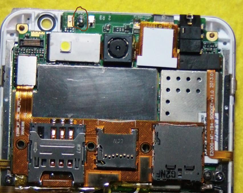

esos puntitos no los veo se perdieron le puse estaño pero ya no coge y la parte posterior es esta pero no hay donde soldar. Que hago?

Que tal, esto esta que me hace padecer después de algunos intentos logro meterle un punto de estaño, pensando ponerle otra vez el cable pero a presión al momento de montarlo.
resulta que ahora no prende el mobil ya lo tengo uno hinchado y el otro por reventar me tiene encojonado, me esta pasando lo mismo que a @Joliver e tratado de apretar los puntos que indica pero nada he vuelto a sacar la tapa donde van las tarjetas sim ya que ahí hay 2 conectores pequeños he visto que encaje bien pero nada, que otra cosa podrá ser, @kenzoxs , @Joliver alguna idea.
