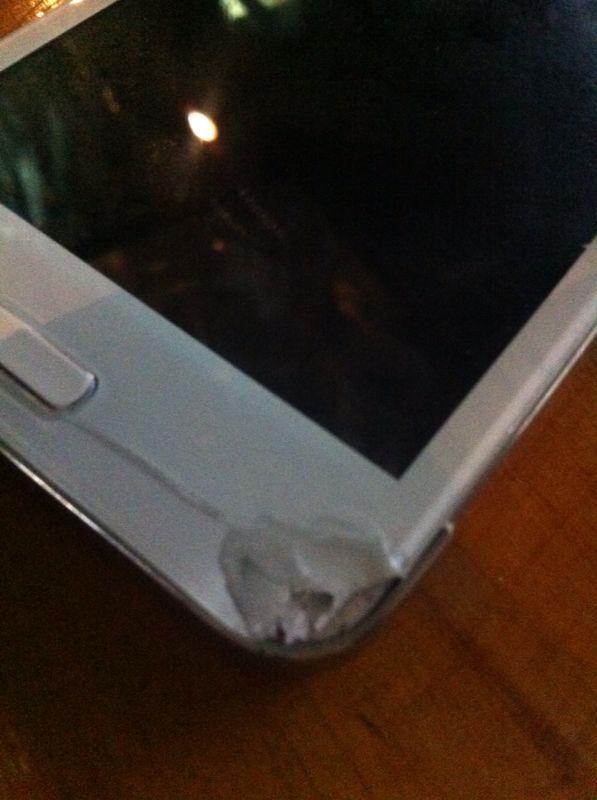

Bueno, me ha llegado el digitalizador para cambiarlo al tlf que se me rompio:rage:
Alguna sugerencia a la hora de cambiarlo, algún experto que me de algún consejo?
Voy a intentar hacer un brico para el cambio.
Enviado desde un 5"
