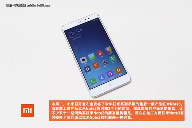

Martes, celebró una conferencia de prensa el mijo arroz rojo este año lanzó el último de una serie de productos de telefonía móvil de arroz rojo Nota 3, pero en un producto del arroz rojo NOTA 2 después de sólo tres meses, por lo ciclo de actualización del producto a corto, por lo que una gran cantidad de arroz rojo NOTA 2 Doble no reembolsable 11 durante amigos escurrido. Así que lo que en el trabajo para mejorar la NOTA3 arroz rojo? Echamos un vistazo más de cerca a través del desmantelamiento NOTA3 arroz rojo.

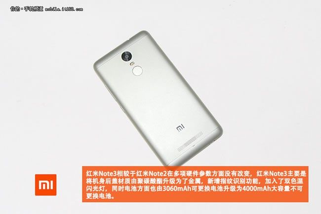

En comparación con el arroz arroz rojo rojo NOTA3 NOTA 2 no cambió en muchos aspectos a los parámetros de hardware, arroz rojo NOTA3 principalmente a la parte trasera del fuselaje está hecho de policarbonato mejora material de metal, la nueva función de reconocimiento de huellas dactilares, añadiendo temperatura de color y doble flash, Al mismo tiempo también por una batería de 3060mAh puede reemplazar la batería sustituida por una batería de alta capacidad no reemplazable 4000mAh.

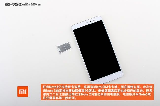

Arroz rojo NOTA3 siguen apoyando tarjeta dual de doble modo de espera, ranura para tarjeta Micro SIM dual, y en la red, el NOTA3 arroz rojo pre-lanzamiento móviles Unicom doble 4G versión telecomunicaciones Edición informó que a finales de seguimiento será un correspondiente, pero teniendo en cuenta de tres mes Red Rice antes del lanzamiento de la versión NOTA 2 todavía tiene que lanzar las telecomunicaciones, arroz rojo telecomunicaciones Edición NOTA3 todavía pueden tener que esperar algún tiempo.

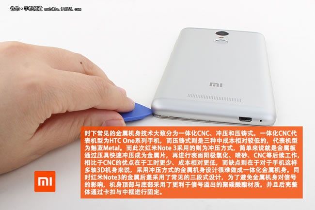

Hoy en día las técnicas corporales de metales comunes se pueden dividir en CNC integrado, estampación y fundición a presión tipo. Modelos representativos CNC Integrado de HTC UNO serie de teléfonos móviles, y tres tipos de fórmula de fundición a presión es un costo relativamente bajo, el modelo representativo de encanto azul metálico. El NOTA3 arroz rojo utilizado es golpear manera. Es simplemente pulsando una placa de metal estampado convertido rápidamente en piezas de metal, y la superficie luego anodizado, chorro de arena, CNC y otros trabajos de seguimiento, las ventajas en comparación con el CNC que menos horas de trabajo, relativamente más bajo costo, pero la desventaja es que para Tal cuerpo del teléfono 3D de varios ejes, el uso del enfoque de diseño de estampado cuerpo de metal es difícil de lograr la integración de todos los metales cuerpo. Mientras que el arroz rojo cubierta de metal NOTA3 con un diseño común de tres etapas, con el fin de evitar la influencia del cuerpo metálico de la señal, la parte superior y parte inferior del fuselaje con una más propicio para señalar material de policarbonato de desbordamiento. Después de la concha en su conjunto y están garantizados por un instante, y la carcasa intermedia.

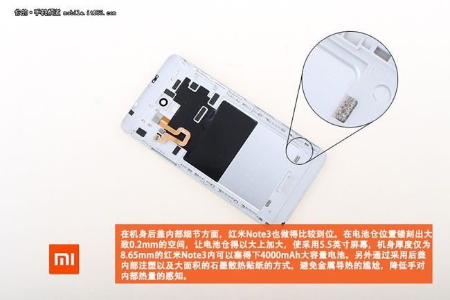

En los detalles del fuselaje trasero, arroz rojo NOTA3 también hace bastante en su lugar. Posición en el compartimiento de la batería de aproximadamente 0,2 mm labrarse un espacio para el compartimiento de la batería para ser grande en aumento, por lo que el uso de la pantalla de 5.5 pulgadas, grosor del cuerpo de tan sólo 8.65mm NOTA3 arroz rojo se pueden rellenar debajo de la batería de alta capacidad de 4000mAh. También mediante moldeo por inyección, así como una amplia zona dentro de la cubierta trasera del grafito de manera pegatinas térmicos, para evitar la vergüenza de una conductividad térmica del metal, reducir el calor interno de la mano de la percepción.

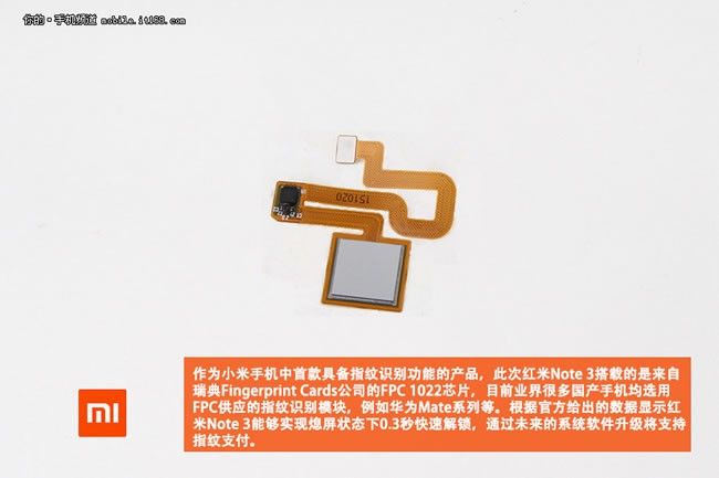

Como mijo teléfono primero con productos de reconocimiento de huellas dactilares, la NOTA3 arroz rojo equipado huella digital Tarjetas de empresas suecas FPC 1022 de chips, en la actualidad muchos de telefonía móvil nacional de la industria son elegidos por módulo de reconocimiento de huella digital de suministro FPC, como Huawei MATE serie. Según los datos oficiales presentados muestran NOTA3 arroz rojo capaz de lograr enfriamiento rápido de 0,3 segundos para desbloquear la pantalla, a través de software en el futuro apoyará el sistema de pago de huellas dactilares.

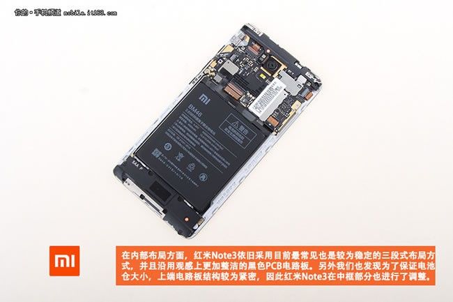

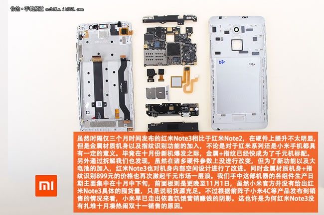

En el diseño interior, arroz rojo NOTA3 sigue utilizando el diseño de tres etapas más común y relativamente estable, y todavía con la apariencia más pulcra placa PCB negro. Además, también se encontró que con el fin de asegurar que el tamaño compartimiento de la batería, el extremo superior de la estructura de placa de circuito más estrechamente, arroz tan rojo NOTA3 en la parte caja también se han ajustado.

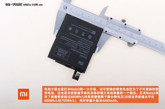

Las baterías también una importante actualización de arroz rojo NOTA3 por una batería reemplazable para una cáscara dura no reemplazable de la batería de caparazón blando, que ahora es una práctica común para salvar el volumen fuselaje aumento de capacidad de la batería. Arroz rojo NOTA3 usando densidad de energía superior 680Wh / l de baterías de polímero de iones de litio de alta calidad, el nivel actual de la industria en general 600Wh / L para 700Wh / L, mientras que la mejora de la capacidad de 4000mAh.

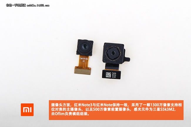

La cámara, arroz rojo y arroz rojo NOTA 2 NOTA3 consistente, usando un soporte 13 millones de píxeles de la cámara de fase foco principal, así como la cámara delantera 5 millones de píxeles, sensor Samsung S5K3M2, la Oflim responsable de montaje del módulo. Este artículo proviene de MTK red de telefonía móvil MTK手机网:专注MTK平台,提供MTK6577,MTK6589手机资讯评测

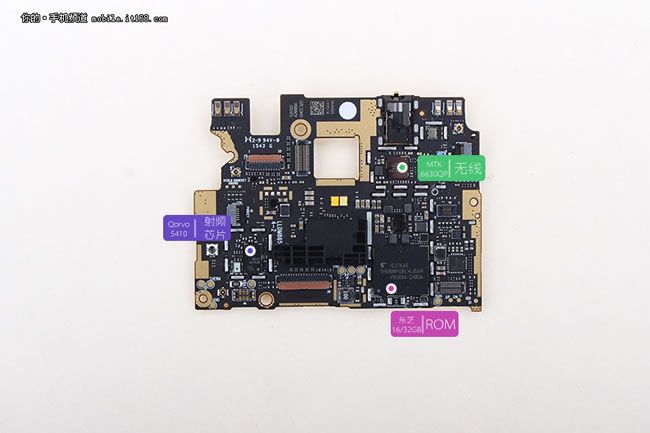

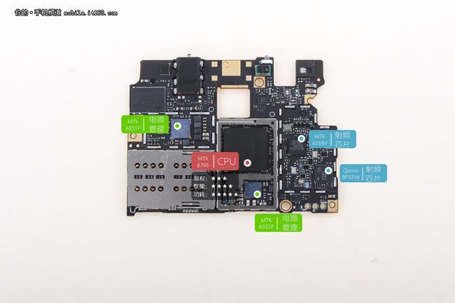

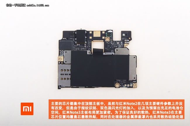

Los principales fichas se concentran en la parte superior de la placa base, aunque con el arroz rojo NOTA 2 de varios parámetros de hardware principales no cambió, pero debido a la identificación de huellas dactilares, la temperatura de color y el flash se unan, así como dejar de lado un amplio espacio para el compartimiento de la batería, el arroz rojo tablero NOTA3 diseño más estrechamente. Para garantizar una refrigeración adecuada, arroz rojo NOTA3 posición chip principal están cubiertas pasta térmica de grafito, mientras que en el procesador de la protección metálica está también térmicamente procesado almohadilla de silicio.

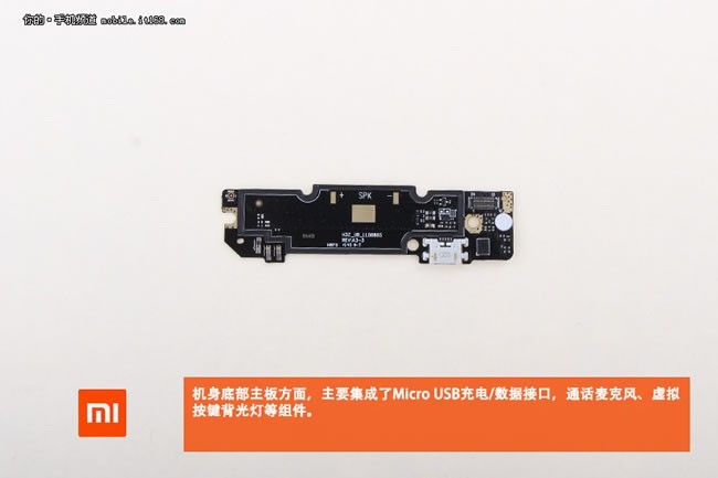

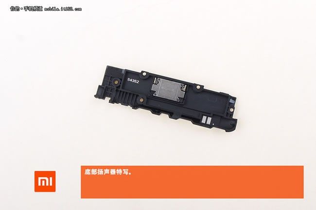

Motherboard inferior del fuselaje, el foco principal de la interfaz USB / de datos Micro, llame MIC, componentes claves virtuales como una luz de fondo.
Arroz rojo NOTA3 todavía utiliza el programa MTK, la foto, MTK MT6795 chip principal, chip de administración de energía y chips de radiofrecuencia.
En la foto MTK-One Chip conexión y memoria chips inalámbricos
