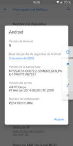

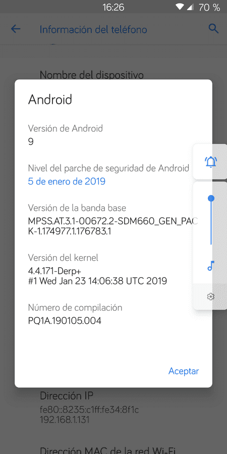

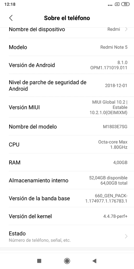

Capturas sobre la última banda base del RMN5
Esto es lo que me pone en la versión Miui 10 2.1.0
Esto es lo que nos encontramos en una Rom Pie, la Havoc en este caso, si habiamos puesto la Miui developer 9.1.17

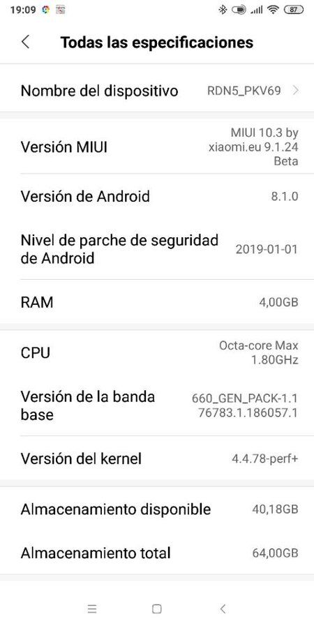

He mirado la versión de la base banda de la Xiaomi.eu que es la que yo llevo, la última de esta semana, y es diferente a la que tu has puesto de la global.
Os pongo la foto.
No sé si será más actual o más antigua que la versión de la base banda de la estable oficial que tu pones, pero si me doy cuenta que la primera tanda de números de mi rom, son iguales a los última tanda de números de la tuya.
¿Supongo que serán diferentes versiones porque la Xiaomi.eu toma como base la ROM china?.
Pero este tema me hace pensar si es mejor poner las ROM oficiales por el tema de tener el firmware actualizado, aunque como dices con el riesgo de que puedan tocarlo para que te compres otro móvil, o llevar una ROM no oficial que no actualiza el firmware y tener problemas como puede ser el bluetooth que no va nada fino en la ROM de Xiaomi.eu que no solucionan

@PKV69, hace mucho que no sigo el desarrollo de las xiaomi.eu, pero si no me equivoco las preparan para que no llleve ARB. Es decir, el ARB no aumenta sobre el que tenias con la última miui oficial que llevó el móvil. En cuanto a si a actualizan el firmware sin el ARB no se que decirte. La banda base que lleva tu móvil parece anterior al último global disponible

Es así la Xiaomi.eu vienen sin ARB para que puedas subir y bajar de ROM sin problemas, por lo que me da a mí que no cambian la base banda para evitar esos problemas de ARB.
Y en cuanto al número de la base banda mía me da a mí también que es más antiguo que el tuyo.
Me está aclarando algunas cosas este tema en cuanto a que ROM poner muy interesante e instructivo
Cuidado con el ARB. Si te diese por poner una Miui oficial ya pasarias a ARB 4 y ya tendrías que tener cuidado por si pones una rom que sea ARB 3. Que, en principio, no pasaría con una xiaomi.eu. Porque no modifican el ARB que tenga el móvil.
No son mias las capturas. Yo hace tiempo que no llevo una Miui y mi firmware es anterior a los de las capturas que puse Son capturas facilitadas por mis compis del @NAT, @Feligres y @antonioantuan
