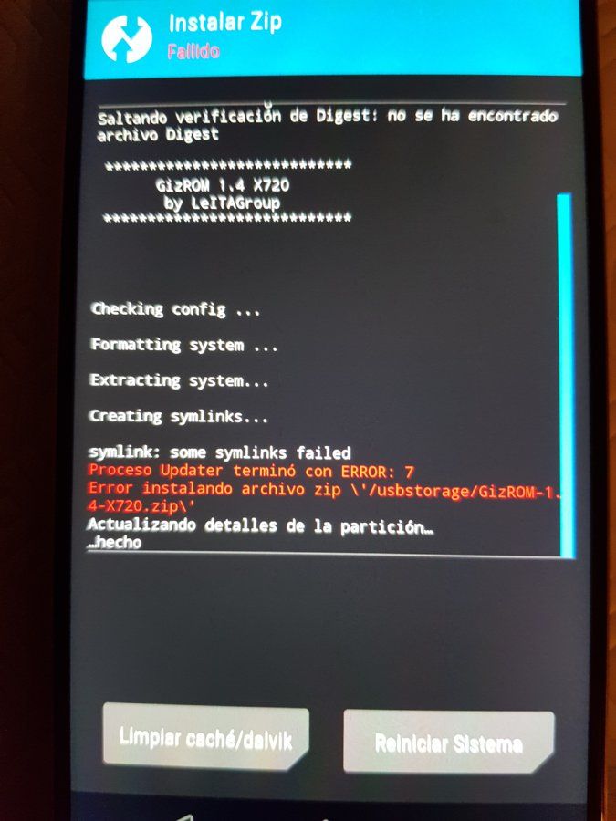

[DOUBLEPOST=1520806264][/DOUBLEPOST]PepeBN, de momento otro fallo ahora me pone número 7.

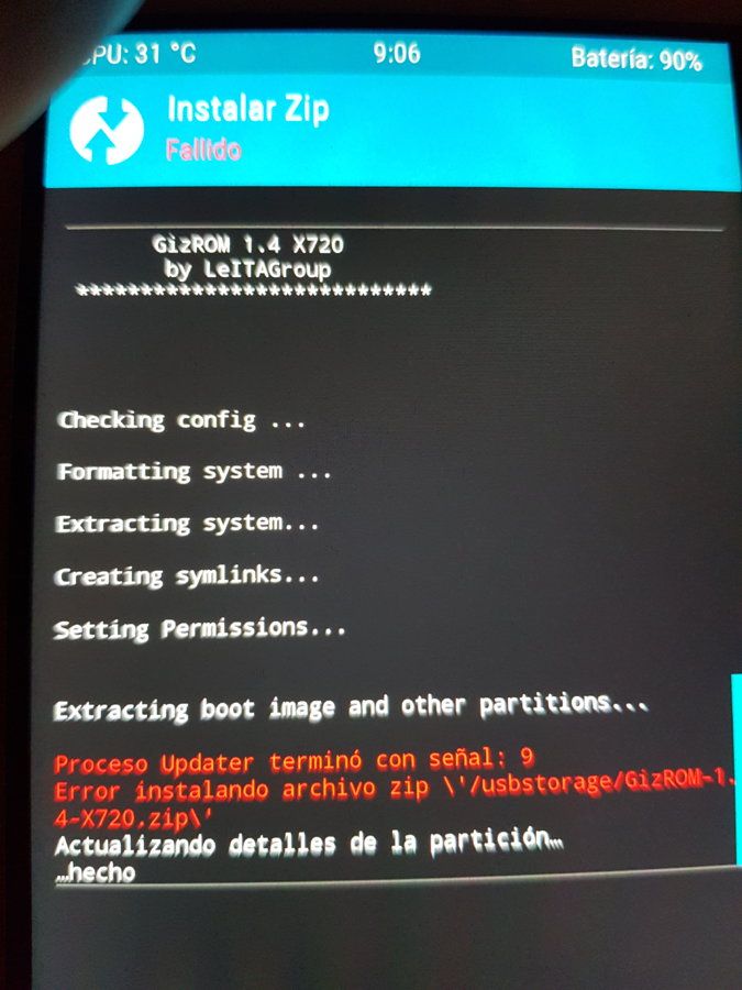

Buenos días PepeBN, pues ayer por la noche hice el limpiado de todo incluido el sistema, pero hubo un problema... se colgó el teléfono y se apago. A partir de ahí, no hace nada de nada. Lo puse a cargar a ver si por algo dejándolo 1h podía volverlo arrancar, pero imposible. Ahora lo que e hecho a sido conectarlo al pc, y este al conectarlo suena el doom de que has puesto algo en el USB, pero nada mas. No puedo arrancarlo ni en recovery, ni en bootloader. Asique creo que ahora si que se ha jodido del todo.
La otra idea era abrir el teléfono y quitar la batería y volvérsela a poner pero por lo que estoy viendo en videos es demasiado complicado. Asique alguna idea que se te ocurra para volverlo a revivir.
Cuando lo conectas se enciende el led rojo parpadeando?
Es primordial cuando flasheas tener la bateria cargada, dale tiempo cargando y cuando lo vayas a conectar al pc enciendelo en recovery.
El led no se enciende cuando se conecta, solo suena el ordenador. Respecto a la carga como mínimo tenia un 70% por lo que la batería no debería tener culpa. El terminal no vibra ni hace nada da igual los botones que toques. Ahora lleva toda la noche cargando.
