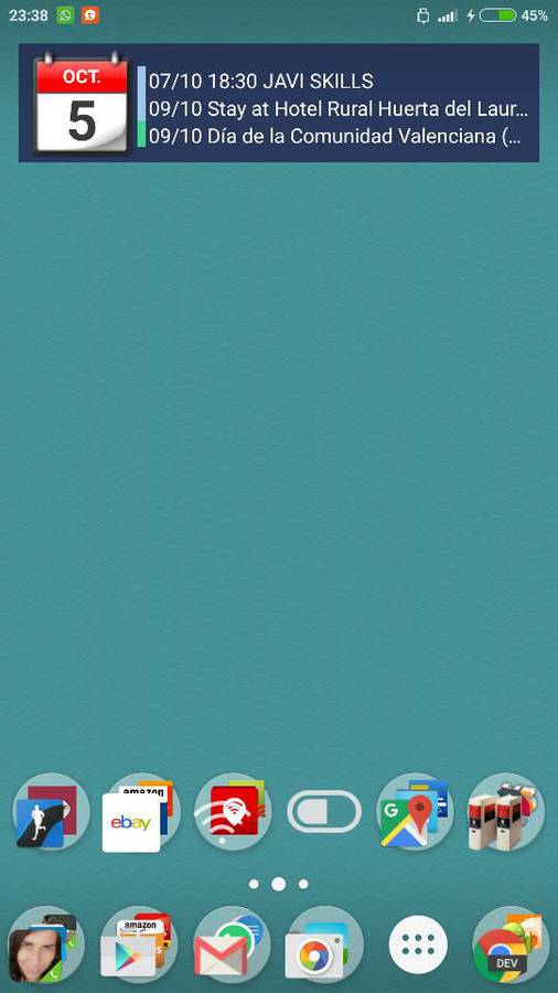

Desde que instalé el Pdanet, ya no me sale ningún mensaje en la pantalla del móvil cuando lo conectó, salvo un icono a la derecha como de un enchufe. El pcsuite si lo detecta, pero el pc sigue sin detectar el móvil como una unidad de disco para poder arrastrar cosas de forma fácil. He vuelto a desinstalar el Pdanet del Pc y del móvil y sigue igual, que me falta instalar?. Gracias.
Y estando conectado al pc si le das a ese icono del enchufe no te sale MTP?
No puedo darle, sólo es un icono, me refiero al que esta junto a la barra de cobertura.

Solo puedo decirte que creo que la forma de hacerlo difiere un poco en función de la rom. He pasado solo por dos y aunque es parecido no es igual.
No hay nada en la cortinilla de notificaciones cuando conectas?
Cuando lo conecto aparece un mensaje en la pantalla del móvil y es cuando veo que MTP está activado. Solo así es cuando el Pc lo reconoce como RMN2 y el equipo aparecen las dos unidades, la memoria interna y la sd externa que tengo puesta. Si desactivo el MTP el pc no lo reconoce así y busca instalar drivers.
Decirte que yo PDAnet ya lo tenia en el PC de antes y no creo haber visto que instalase nada en el móvil cuando lo conecté. Desde luego si lo hizo, no lo eliminé.
Mira a ver si haces una llamada a los expertos y te saben decir dónde tienes el problema.
