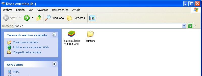

"Instalacion GPS: Tom Tom Iberia 1.0.1" Gracias a BOLIKO
Archivos sacados del post de BoliKo AQUI , .apk en la primera pagina, mapas en la sexta pagina(A dia 1/02/2013)
Con todos los archivos en nuestro ordenador, enchufamos el telefono, o metemos la tarjeta micro SD para pasar los archivos.
Hay que pasar los archivos a la ruta raiz de la tarjeta, nada de meterlo en una carpeta llamada GPS ni nada por el estilo.
Por lo tanto pillamos el archivo .apk y la CARPETA tomtom(toda ella) y lo metemos en la targeta quedando algo tal que así:
En mi caso es en la Ruta K:\ a vosotros pues la que sea(F:\, G:\, H:\, etc...), y en mi caso tenia la tarjeta vacia, alomejor a vosotros os aparecen mas carpetas creadas por el movil, pero siempre meter los archivos en la raiz!
Una vez metidos, metemos la tarjeta en el movil, o lo desconectamos del ordenador, y nos vamos al movil.
Con un explorador de archivos(Si has hecho root con el metodo de arriba, tendras RootExplorer o instalar uno gratuito como el Es Explorer) buscamos la tarjeta y abrimos el .apk, nos dira que es un instalador y le damos a aceptar.(RECORDAD TENER ACTIVADAS LAS INSTALACIONES QUE NO SON DEL MARKET --> Configuracion-Seguridad-Fuentes Desconocidas)
Si todo sale bien, se instalara el Tom Tom. Para decir al gps donde estas yo utilize el Gps Fix(Gratis en el Play Store), lo abres le das a Start Fix y esperas(Recuerda activar el GPS en la barra de notificaciones). Este programa te "encontrará" y los satelites cargaran mas rapido.
Una vez hecho esto te vas a la aplicacion Tom Tom te ubicará(puede tardar mas o menos, tambien se puede acelerar esa ubicacion si activas el Gps-Epo(CONSUME DATOS) yo lo hize con el gps normal, offline(Sin usar datos))
