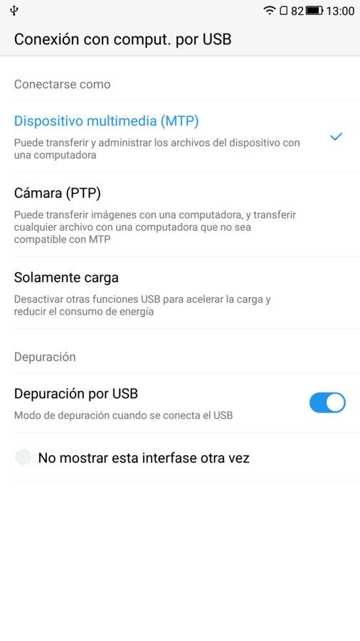

En cualquier caso, lo que seguramente te pasa es que, en el pantallazo que te pongo:
El ordenador no reconoce el teléfono 114557-91caaae0cf0e7ce60c2438f1c4ba61e6.jpg
Marcaste, a lo mejor sin querer, abajo, donde pone no mostrar la interfaz de nuevo y lo tienes en sólo carga
Restaurando un backup o con una instalación limpia, debería volver a aparecerte el menú.
