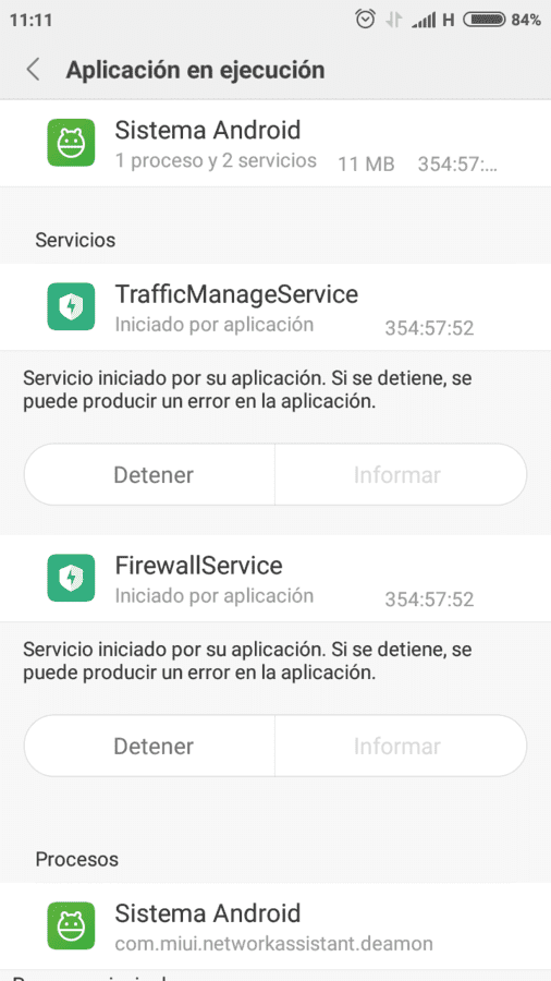

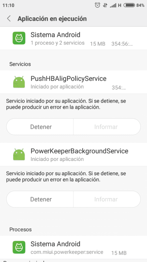

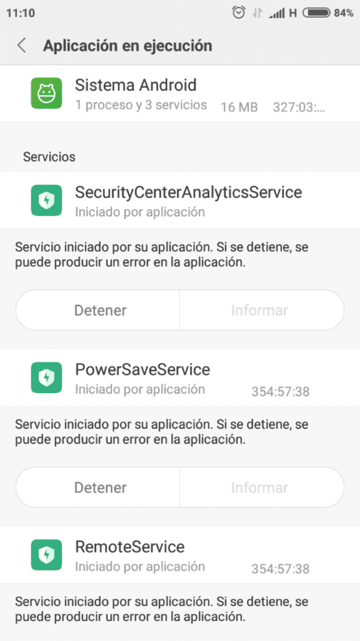

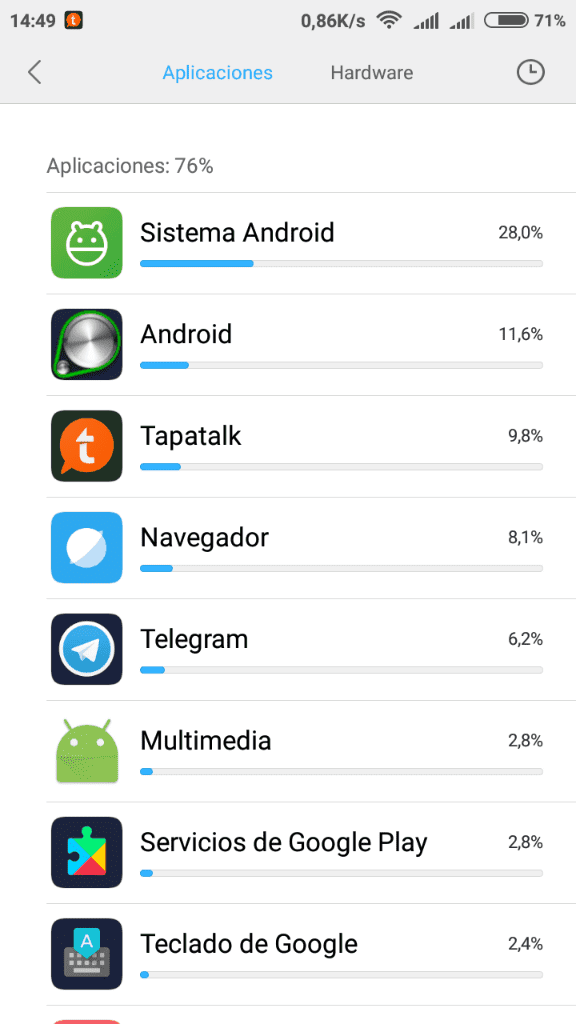

Hace cosa de 1 mes que puse la rom oficial Developer y vengo observando que el proceso "Android" consume mucha mucha batería. Con otras ROMs (la de @carlospaton que tuve puesta un tiempo mismamente) llegaba al final del día con el 50% de la batería, pero con la oficial en 6 horas me ha consumido el 40% y todo se lo lleva el proceso "Android" (56%). El siguiente es "Sistema Android" (9.7%) y a partir de ahí el resto están por debajo del 3%.
Ver el adjunto 138964Ver el adjunto 138964 eac106c7f755d7b3ef95dfe9e8eacaee.jpg.png e7a470dc8932924b011dc2bbaf4f175d.jpg.png 1f1edd03b1b6c002c4d7936494d38bdc.jpg.png
