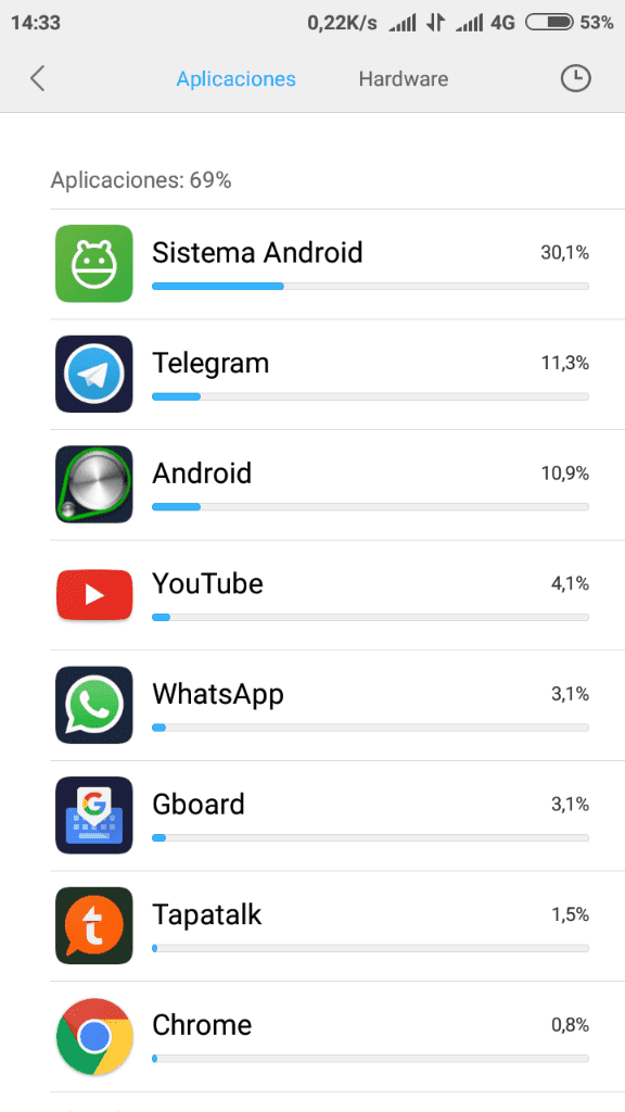

PROBLEMA El proceso Android consume mucha batería
El enlace que has puesto es el mismo que puso unos posts más arriba @jorgespfear. Si te fijas en los comentarios, la gente se viene quejando de ello desde MIUI 7, pero parece que a los desarrolladores de MIUI se la trae al fresco.
La puñeta es que como sea algo relacionado con los procesadores Qualcomm, lo mismo cambiamos de versión de Android y sigue dando problemas....

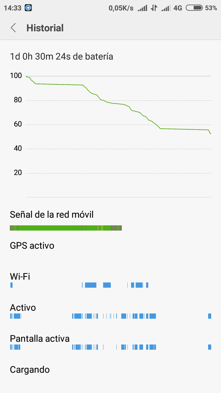

Pues yo no entiendo nada de miui 8. Cada día me da una duración de bateria muy distinta.
Por ejemplo entre ayer y hoy con datos a full....

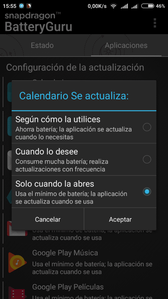

Lo apagué por la noche, eso si. De todas formas no se si tendrá algo que ver una cosa que hice con el programa qualcomm gurú, en la sección de programas puse que solo se actualizasen cuando las usaba.
Qualcomm guru? Podrías explicarlo un poco más?
Gracias!!
Snapdragon gurú perdona soy bastante malo para los nombres.
Snapdragon™ BatteryGuru - Android Apps on Google Play

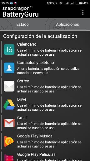

Una vez instalada y despues de pasar la introducción, hacemos swipe para que nos muestre las aplicaciones
Despues, cogemos las aplicaciones que no necesitemos usar continuamente o que no solamos usar y la ponemos así
Esto lo he hecho con todas las aplicaciones menos whatsapp telegram y contactos y teléfono.
Despues de eso desinstalé la aplicación, aunque los ajustes se quedan guardados(asi también nos evitamos el consumo de la propia app de snapdragon) y listo :smile:
