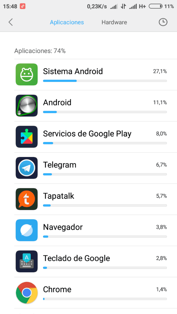

PROBLEMA El proceso Android consume mucha batería
Igual compañero.
También yo he notado que cuando tengo activado el Bluetooth para la Mi Band, el proceso qpnp-vm-bms general wakelocks a lo bestia, y baja la batería de da gusto....
¿Has probado lo que comenta @0Jos0? Aunque como sea por culpa de algún proceso relacionado con el Bluetooth me da a mí que nos vamos a quedar igual....
Llevo con el 3g desde ayer y sigue igual. Al principio de tener el movil esto no pasaba y con la rom de carlospaton v4 y de buenas a primeras el proceso android se dispara....

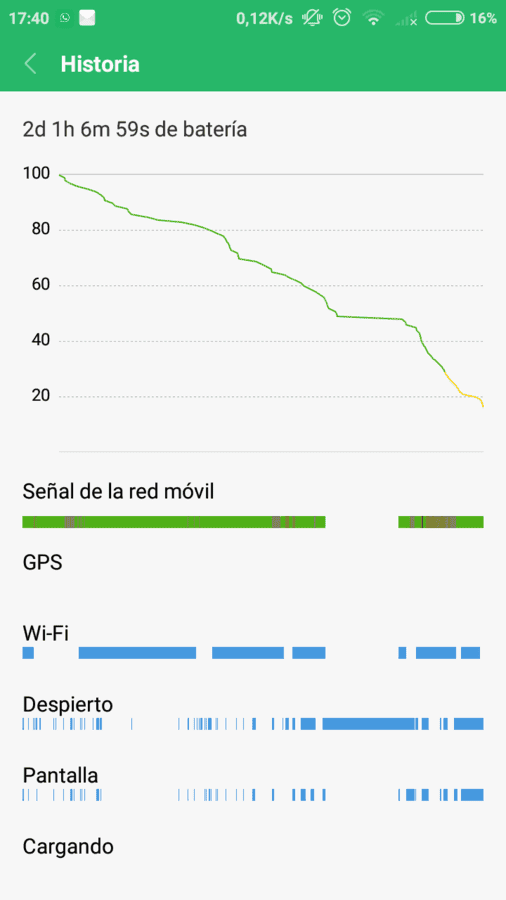

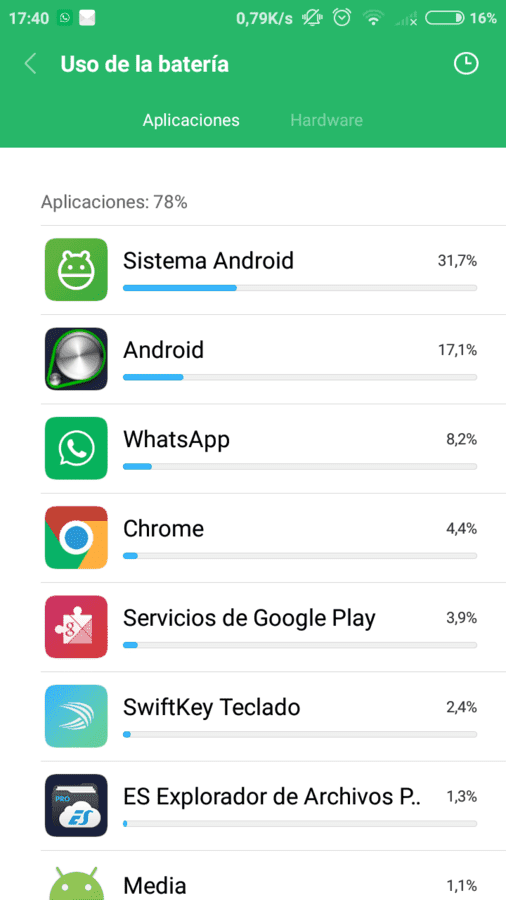

Soy idiota, mirad lo que me pasa.
Esta activo incluso con la pantalla apagada. Aqui algo huele a chamusquina.

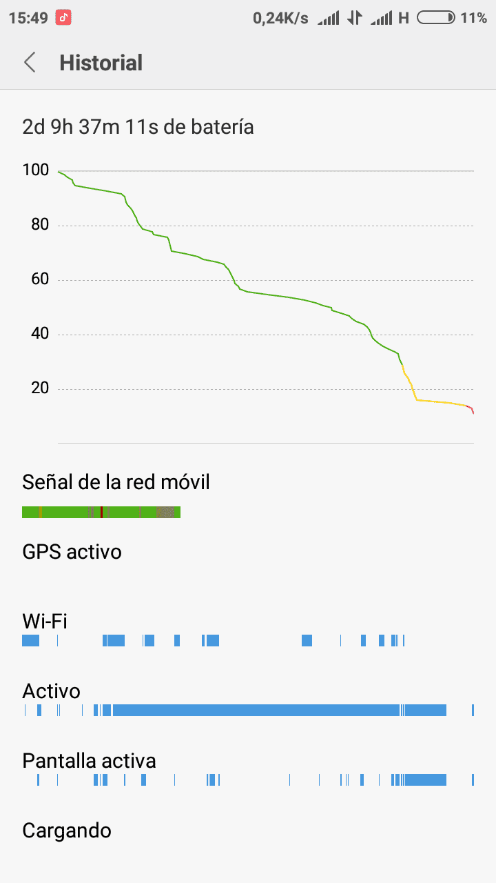

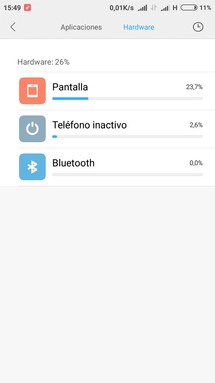

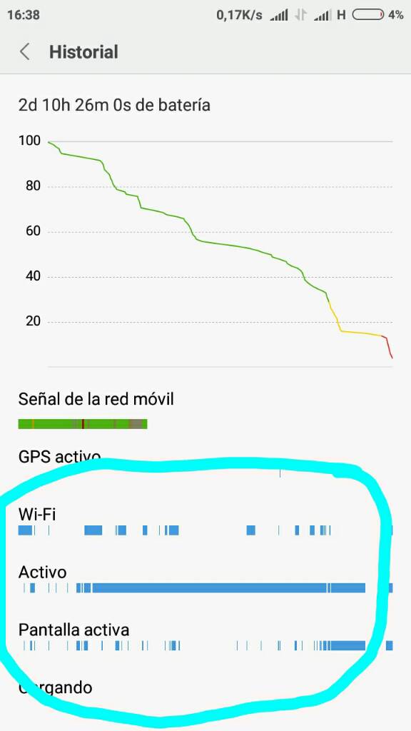

Imagínate si no estuviera mi teléfono despierto cuando no debe, podría sacarle una hora de pantalla seguro, por que con la batería que pierde apagado... en fin a ver si doy con la tecla.
Edito: Con esta carga le he conseguido sacar 9 horas de pantalla, hasta que se ha apagado. A ver si se estabiliza el consumo...
