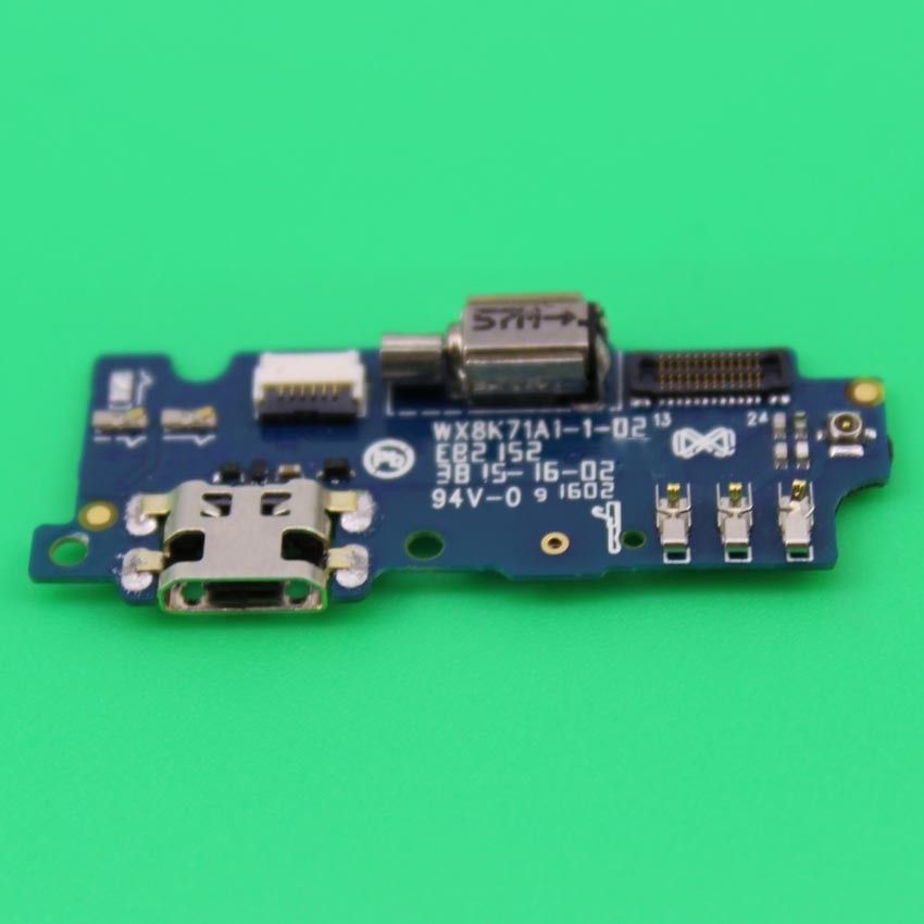

Eso es fallo de la placa secundaria , baratita , lo puedes reparar tu mismo.
Aliexpress.com: Comprar Meizu m2 mini puerto usb plug módulo cargador junta + micrófono flex cable de conector dock para meizu meilan 2 m2 mini de conector dock fiable proveedores en JCD(ShenZhen).LTD
aae01.alicdn.com_kf_HTB1.zYaOFXXXXXMXVXXq6xXFXXXM_221195522_HT6701f4043f58c91d66a89c49934ae274.jpg

Hola!! Pues ya he montado la placa que me dijisteis y ya vuelve a cargar sin problema.
Gracias por vuestra ayuda.
