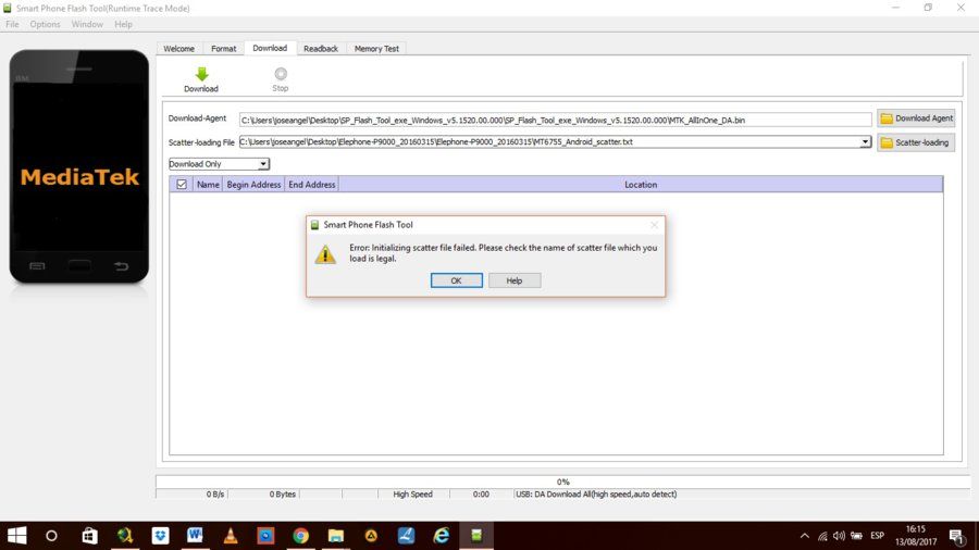

Ahora tengo otro problema :( Al cargar el scatter me da el siguiente error: Initializing scatter file failed.Please check the name of scatter file which you load is legal. ¿Alguna idea?
Puedes poner alguna captura para ver mejor lo que pasa??

Me da otro error y segun lo q me has puesto de los errores del flash tool tengo q probar en otro ordenador.Lo hare cuando vuelva de vacas.Gracias a todos
