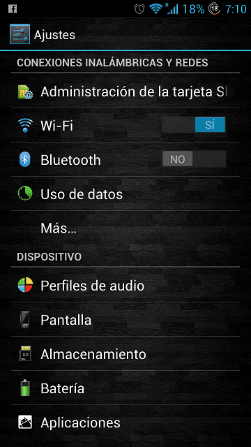

Esta muy chula la rom. Pero tener dos indicadores de batería me parece una redundancia innecesaria.
