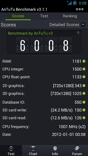

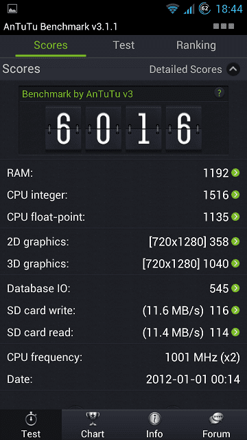

      Ya hay una beta que funciona [-]bastante[/-] muy bien.
      i.imgur.com_AwHTNzX. i.imgur.com_mE2S8uD.
      i.imgur.com_tjVo0li. i.imgur.com_g1RHydP.

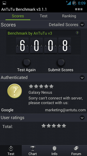

      Como veis, los programas detectan el móvil como un galaxy nexus, no es un error ni un bug, es para asegurar el funcionamiento de la nueva cámara esférica de la 4.2
      Las capturas del antutu son con el primer arranque de la rom, sin tocar nada, excepto instalar el antutu. :grin:

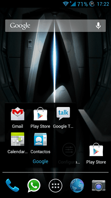

      He vuelto a poner la vieja cámara, la echaba de menos:TT TT: Ahora conviven las dos.
      A los que os moleste tener dos galerías:
      Botón de menú.
      Configuración de Apex
      Opciones del cajón de aplicaciones
      Aplicaciones Ocultas
      Y ahí seleccionar todo aquello que no queráis ver.

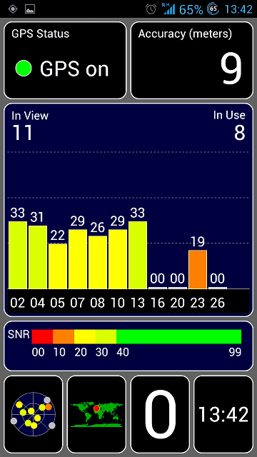

      Para no tener problemas con el gps, descargad los datos EPO.
      Botón del menu
      Ajustes del sistema
      Acceso a la ubicación
      Activar gps picar sobre él.
      Activar Asistencia Gps EPO
      Configuración EPO y descargar los datos.
      El GPS para funcionar necesita visión directa a los satélites,
      No funcionará en casa, ni en una mina, ni en un túnel, ni en el metro...

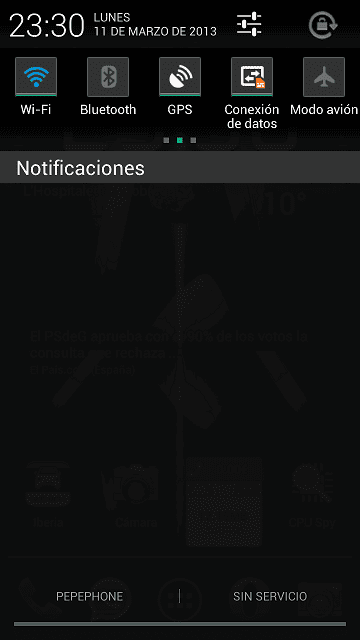

      Actualización totalmente opcional para el color de los leds.
      El led de batería baja ahora es azul, y parpadea con una frecuencia diferente a las notificaciones normales, más rápido.
      Se ha forzado a que las notificaciones genéricas salgan en azul.
      Avisa con led verde cuando la batería está cargada.
      Este update es algo prácticamente estético, probad primero la rom tal como viene y sólo si no os gusta, instalad el update.
