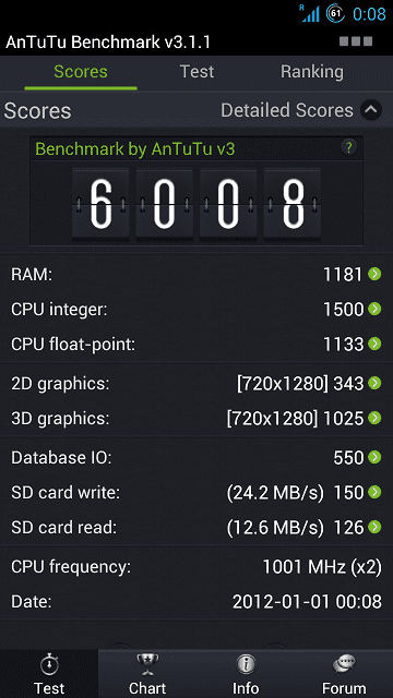

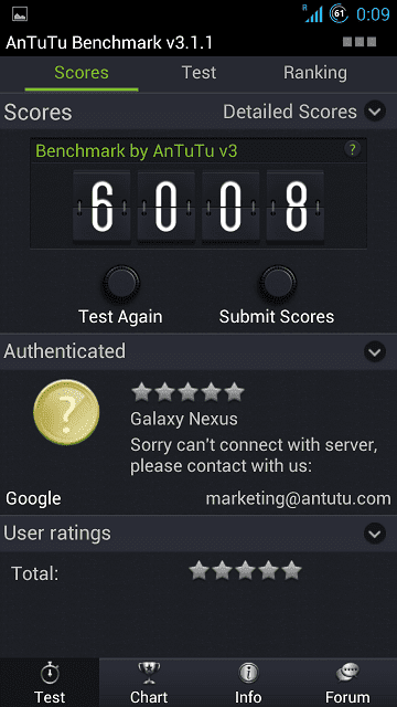

Como veis, los programas detectan el móvil como un galaxy nexus, no es un error ni un bug, es para asegurar el funcionamiento de la nueva
cámara esférica de la 4.2
Las capturas del antutu son con el primer arranque de la rom, sin tocar nada, excepto instalar el antutu.

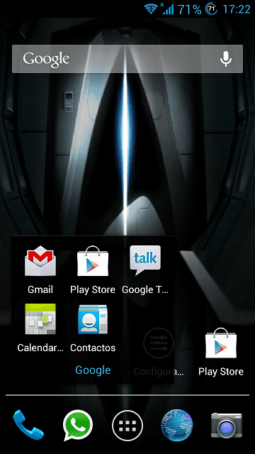

He vuelto a poner la vieja cámara, la echaba de menos:TT TT: Ahora conviven las dos.
A los que os moleste tener dos galerías:
Botón de menú.
Configuración de Apex
Opciones del cajón de aplicaciones
Aplicaciones Ocultas
Y ahí seleccionar todo aquello que no queráis ver.

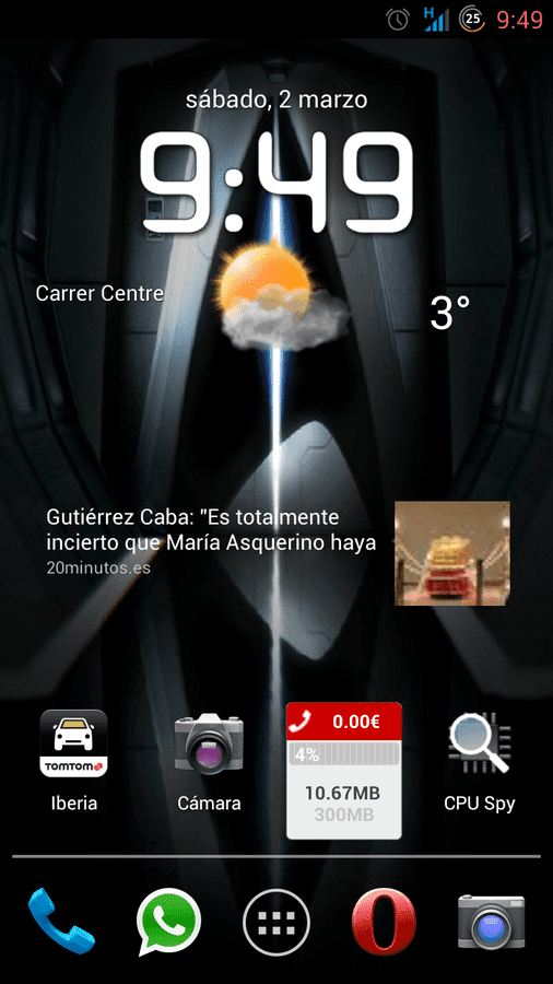

Añadido bootanimation del nexus, añadidos sonidos del s3. Lista para probar. A mí todavía no me ha dado ningún error en nada.
Recomiendo quitar el brillo automático.
Versión beta 0.8 Android 4.1.2 Jelly Bean
Solucionado el deep sleep de la mejor manera posible, y añadida una calculadora científica. Hay aviso de batería baja en el 15% y en el 14% (estaba harto del 15) entra un led parpadeante en verde. El deep sleep funciona perfecto.
Esta rom está lista para usar, tiene los programas más habituales ya instalados, y por supuesto, con idioma español por defecto. Instalar y usar.

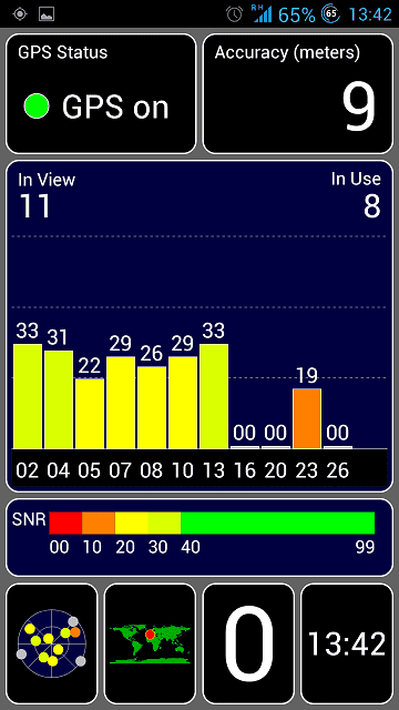

Para no tener problemas con el gps, descargad los datos EPO.
Botón del menu
Ajustes del sistema
Acceso a la ubicación
Activar gps picar sobre él.
Activar Asistencia Gps EPO
Configuración EPO y descargar los datos.
El GPS para funcionar necesita visión directa a los satélites, No funcionará en casa, ni en una mina, ni en un túnel, ni en el metro...
