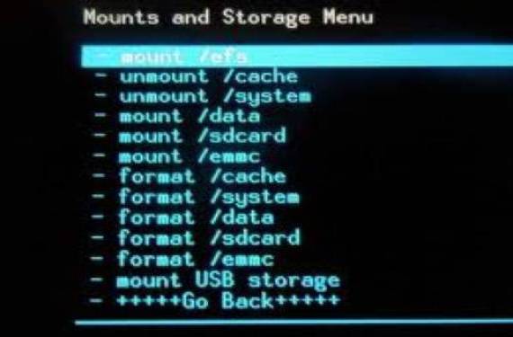

No estoy seguro, pero si puedes entrar al recovery trata de formatear la emmc @japd2sim

Gracias por la respuesta. En dicho menú no me aparece la opción de formatear/montar la emmc. Si veo el resto de puntos de montaje, pero ese concretamente no.
Accediendo al dispositivo con ADB, puedo montar /system y leer su contenido. Sin embargo, me llama la atención que la partición (/dev/block/mmcblk0p7) que se monta en /data no existe. La tabla de particiones del dispositivo /dev/block/mmcblk0 sólo tiene hasta la mmcblk0p6.
Creo que la tabla de particiones se ha corrompido, pero no sé como restaurar la original.
