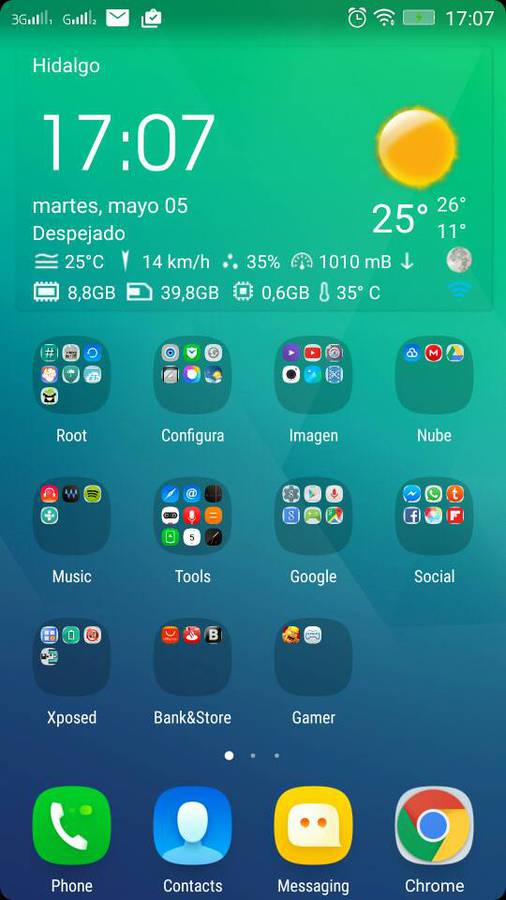

Lo tienes todo bien ordenadito, eso viene de serie, lo de la parte superior? :blush: y si no que aplicacion es para bajarmela, gracias.
