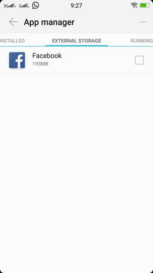

En el app mánager da la opción de mover al almacenamiento externo pero aun que marque que la mueve, no encuentro el archivo en mi sd.
a ver, no pasé ninguna app a la sd. pero uso Titanium Backup Pro y tengo seleccionada la sd para que guarde los backup. bueno pues esto no fué posible hasta que instalé el sdfix, a partir de ahí sin problemas, en lollipop persisten los problemas de permisos que teníamos en kit kat
