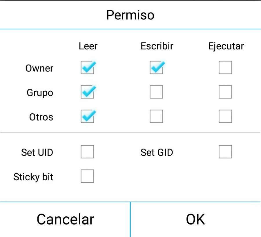

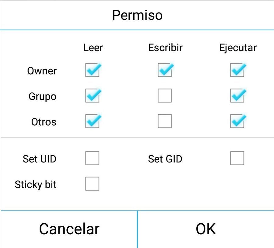

Buen día camaradas, algunos de momento estamos usando la ROM de @NanJ y como se han podido dar cuenta la app theme center no tiene el mismo aspecto ni comportamiento que estábamos acostumbrados de otras roms. Tiene ya algunos temas que podemos aplicar pero no tenemos la posibilidad de descargar mas, a mi en lo personal me gusta el tema 2.5
así que les dejo un link para que se pueda seleccionar ese tema.
El procedimiento para colocar la carpeta en su sitio y podamos usarlo desde theme center es:
1 Colocar toda la carpeta sin cambiar el nombre en la ruta etc/.LenovoTheme/themesuite
2 Cambiar los permisos los cuales pueden ver en otra de las carpetas que tengan ahí, es importante que se le cambien a todo el contenido de la carpeta.
así para los archivos
y así para las carpetas.
3 Ir a la app Theme Center y simplemente aplicar.
