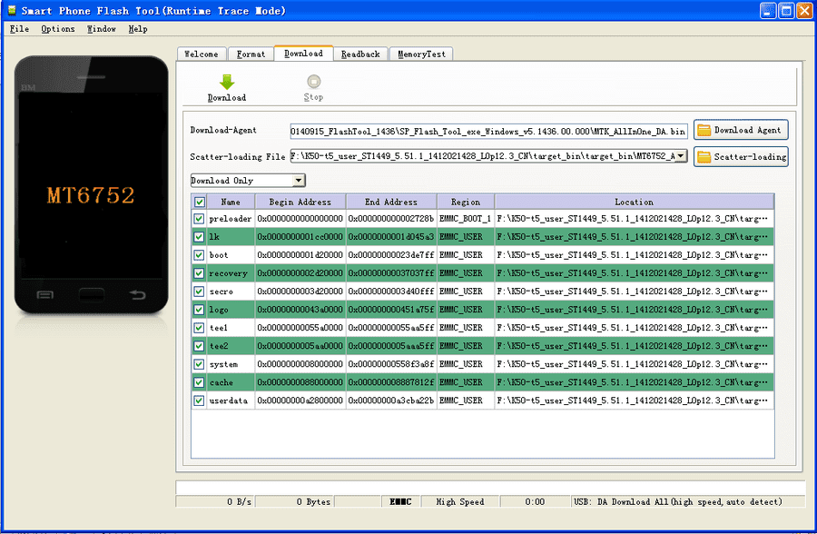

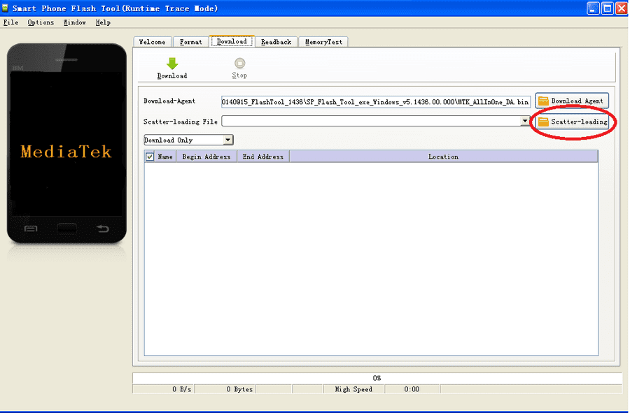

4.-Ya en Flash Tools escoger el archivo Scatter que viene en la ROM.(la oficial, cualquier build de preferencia la ultima)
al seleccionarlo nos debe de salir esta pantalla

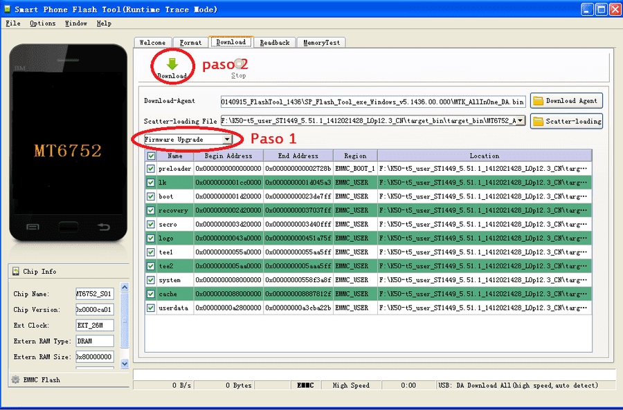

5.-Ahora en Opciones-Download marcar la opción como se muestra acá:
6.-Cambiar la parte donde dice download only por firmware update y presionar el botón de download, como se muestra aca:

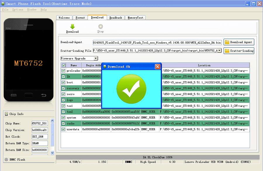

Si todo sale bien y seguiste las instrucciones debe de salir asi:
