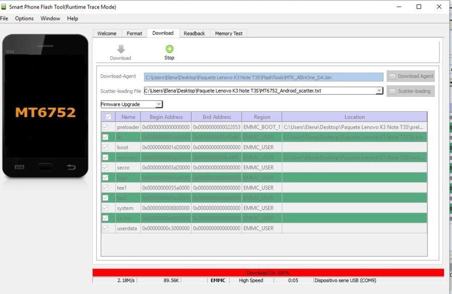

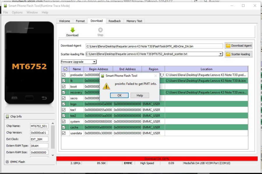

Acudo a vosotros muy desesperada. Ayer intenté flashear mi nuevo K3 Note T3S y lo he dejado frito. Me puse a flashearlo sin los drivers instalados y, para más inri, le di por error a Format All + Download!! Sí, soy muy inútil!! Desconecté el móvil del pc y ahora ya no se enciende de ninguna manera, ni con el botón de encendido ni con la secuencia de botones del recovery original (he estado un buen rato apretando los botones a la vez y nada; el día anterior había probado el recovery original y salía perfectamente). Estoy desesperada!! Lo he enchufado a cargar pero ni siquiera se enciende la luz de carga.
He intentado seguir este método de desbrickeo. He instalado antes los drivers siguiendo este tutorial TUTORIAL - Como instalar Drivers de MTK en windows 8/8.1 y 10 y todo correcto, me aparece el Mediatek preloader en el administrador de dispositivos. Pero al conectar el móvil al pc, éste no lo detecta, ni siquiera suena el típico sonido de conectar un dispositivo y no se instalan los controladores. De todas formas, como soy muy cabezona, en Flash Tools sigo todos estos pasos para el desbrickeo, la barra de download se pone en rojo hasta el 100% pero luego sale el mensaje "PRO INFO: Failed to get PTM info".
Ya no sé qué hacer!! :confounded: Tendré que llevarlo a un servicio técnico a ver si pueden resucitarlo? Se podrá?

Cuando conectas el móvil con el flashtools encendido te sale el movil?
Has puesto el flashtools en upgrade para flashear?
Hola, @aracnoidex
Muchas gracias por responder!
El Flash Tools lo pongo en firmware upgrade, sí. Pero no me detecta el móvi.
Mira, esto es lo que me sale
Pues ayer, cuando hice este estropicio, intentaba meterle ésta: VIBEUI_V3.1_1609_LEMONADE
Pero ni siquiera llegué a poder encenderlo en recovery modificado. Se me murió ya en el flasheo al formatearlo entero.
