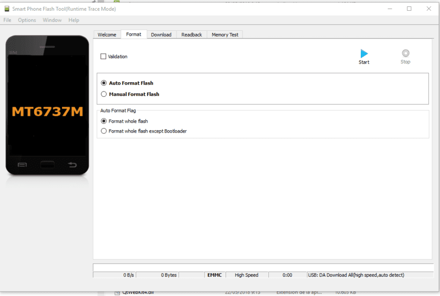

Sí, se refiere al descompresor, pero el problema lo puedes tener en la descarga o en el teléfono y por lo que has contado yo pensaría más en la posible corrupción en el teléfono, deberías emplear un Format All y prepararte para lo que pueda venir detrás .....
P.d. Y espero que no te toque la otra opción de formatear todo incluído bootloader ......
Espero que no te toque esta, y menos aún la manual.

La del Format All te va a parecer de lo más fácil como tengas que emplear la de la imagen y comenzar con las pesadillas de haber tenido que utilizar esta opción.
La última instancia sería emplear la opción de la imagen que te he puesto, la del Format All no es nada comparada con esta.

Format All, sí que lo he tenido que realizar, hace mucho, con el Cubot One, pero con la imagen que has puesto, no lo he realizado nunca.
Con ese ya te digo que se te puede convertir en toda una odisea la recuperación y hasta el Format All te va a parecer sencillo.

Y como el Format All te dará el mismo problema pues no te quedará otra que "divertirte" con la imagen que te he puesto; ahora eso sí ve preparando drivers, desinstalando primero drivers y absolutamente lo relacionado con el teléfono para que lo pille de nuevas.
Me da la sensación de que lo que tienes corrupto es el propio teléfono y es el que te impide manejar el programa, por lo que tendrás que hacerle ese Format, prueba primero con el except bootloader, que como tengas que hacerlo incluyendo el bootloader ya veo lo que te vas a "divertir", y yo sin uno en esas condiciones para poder "divertirme" yo :sob::sob::sob:
