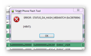

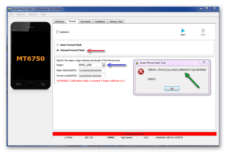

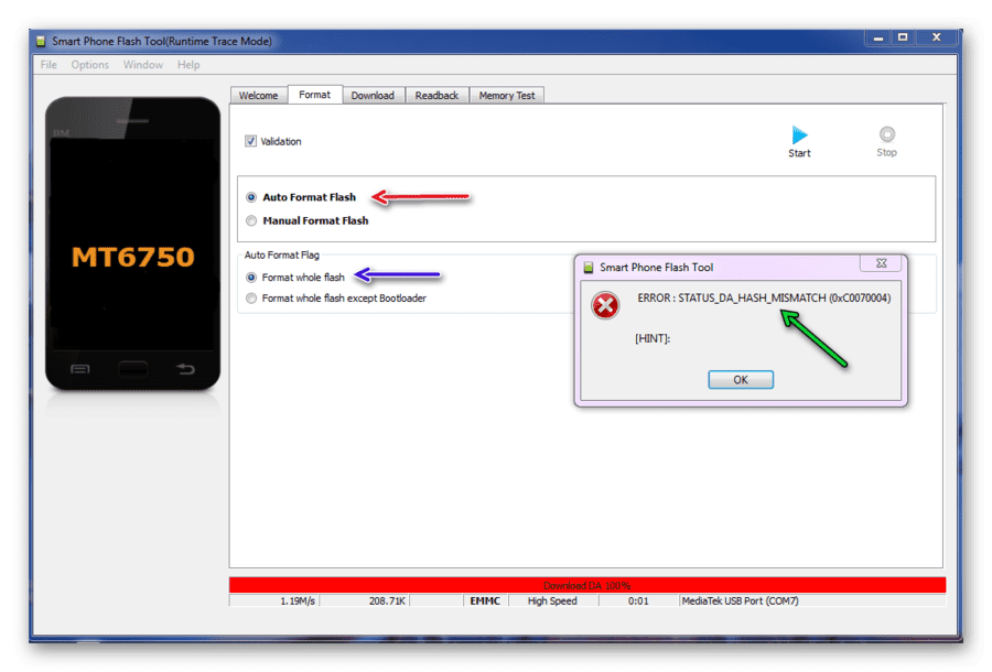

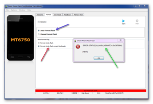

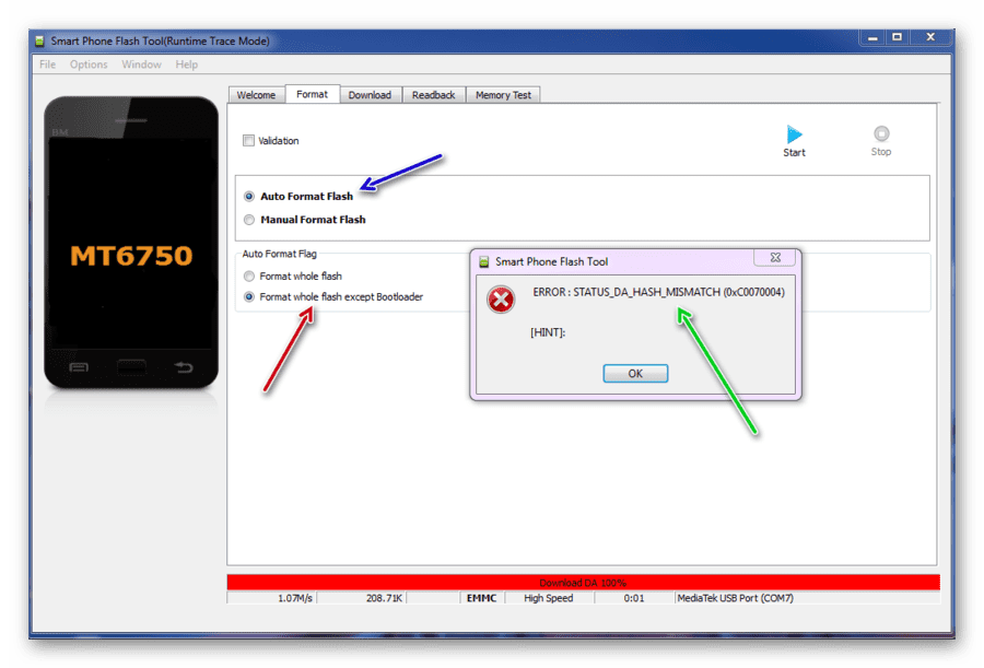

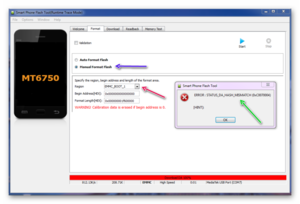

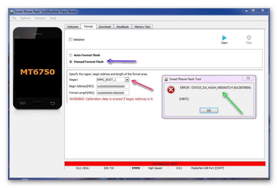

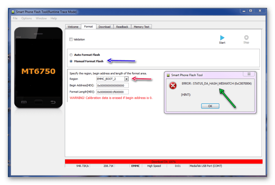

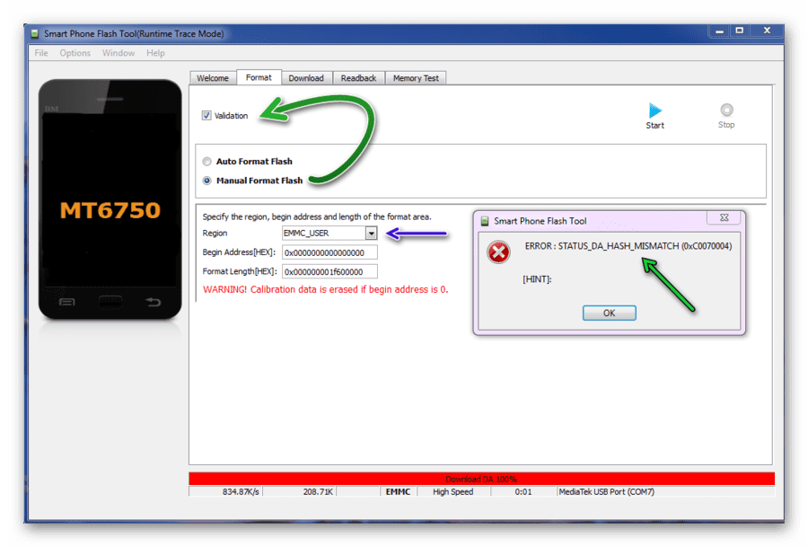

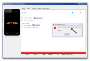

Sigue saliendo el mismo error, poniendo Format All + Download.......... :fearscream::fearscream::fearscream::fearscream:
En cuanto sale la franja roja, llega al 100%, salta nuevamente el mismo error....... :coldsweat::coldsweat::coldsweat: me va hacer sudar tinta china........

Utiliza la del Format except bootloader primero, muy posiblemente el problema esté en el teléfono y no en la descarga de los archivos @KENSEI

Si te das cuenta, las primeras imágenes, no está activada la casilla de valoración, soló lo he hecho en una de ellas, con mismo resultado que las que he realizado sin activar la casilla.
Con respecto a entrar en fastboot, con el programa ADB, lo he intentado con todas las opciones que me da los botones del móvil.
Desinstalar he instalar los drivers, también lo he realizando, obteniendo mismo resultado en el momento que me ha detectado el MTK.
