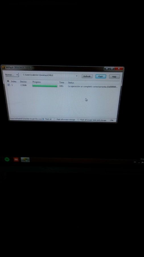

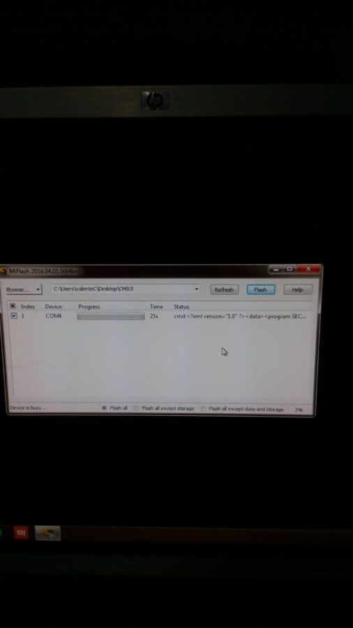

Le doy y segun dice que se pasa a edl pero el movil no se apaga. Probe los drivers del video y nada
Hago mi conclusion que el ordenador ya se saturo con tantas cosas... lo voy a formatear y hare eso. Espero y no sea en vano.
Gracias de antemano.
Saludos:smile:
Ayuda... Si en Puerto, me sale "Relink hs-usb qdloader 9008 (com4) es igual a que dijera qualcomm?
Restaurando el ordenar y ya salió eso. Ahora no se si esta en edl, estoy bajando el miflash para ver si lo reconoce y si está en edl. No le quiero mover nada.
Si se apagó despues de estar en fasboot debe de estar en edl
Segun ya... Los prebdo cierto y lo desconecto? Ya nos e que hacer...
