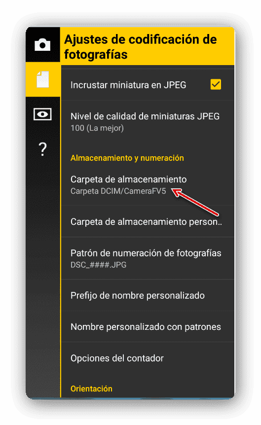

            @wizardice@wizardice Me he bajado esa app, a mi me funciona perfectamente y la puedo ver en galería con el nombre de 100_CFV5, he reiniciado el móvil y sigo viendo las fotos, otra cosa más voy administrador de archivos y entro en DCIM y ahí veo la carpeta.
            Algo has podido tocar para que no se te instale dicha carpeta y por eso no las ves al poco de hacer la foto.

            Te mando una imagen de donde tienes que ir para ver si lo tienes como yo.
            Ashampoo_Snap_2016.05.02_22h44m14s_001_.

            @KENSEI@KENSEI gracias. es asi como lo tengo.
            yo creo que lo tengo puesto a que se suba a la nube del drive directamente y por eso no se queda en el movil. puede ser?

              Entonces ese puede ser el problema, yo tengo bajado el programa de fotos de Play Store, los vídeos, imágenes se quedan en los archivos del móvil pero se hacen a la vez copia en el programa de fotos, así no hay conflictos y puedo borrar las vídeos y las imágenes de la galería, pero si entro en fotos ahí las tengo todas, va con el programa del gmail que tengas en el móvil.
