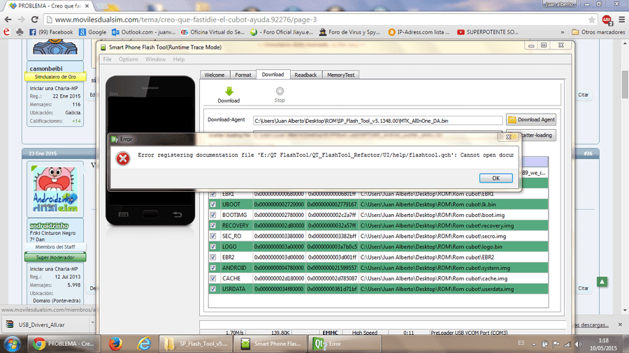

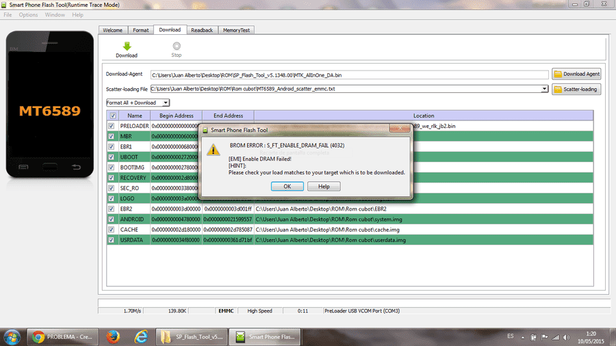

PROBLEMA Error en Flash Tool al descargar Rom.
Bueno,pues resulta que estoy intentando flashear la Rom del Cubot One por Flash Tool y me da estos errores y necesitaba que alguien me dijese que hago mal o que está pasando,son estos :

Hola @camonbeibi , el primer error puede ser debido a que no estas usando la version de flashtool adecuada para tu modelo, aunque tambien pueden ser otras cosas. Todo es cuestion de ir probando.

Gracias @margal.r,es que con este flash Tool ya recuperé otro Cubot one igual que este de la mano de @androidzinho y ahora no sé porque no va,sigo los mismos pasos y descargas y me da error.
Es necesario que formatees usando el format-all? Te cargarás los Imeis. Prueba solo con download o con firmware upgrade.
Cambia el cable; cambia el puerto USB; conecta sin batería y justo después ponle la bateria. Prueba apretando el power y el volumen-, o solo el power; o los tres... el flashtool es caprichoso. Pero si puedes evitarlo nunca formatees con format all.

Hola @KENSEI , muchas gracias por ti interés. Pues no me venía nada mal esos enlaces por si acaso. Aunque yo pienso que no me va el flashtool por error de drivers.

Hola @KENSEI , muchas gracias por tu interés. Pues no me venía nada mal esos enlaces por si acaso. Aunque yo pienso que no me va el flashtool por error de drivers.
Te voy a pasar también los drivers para su instalación.

Yo hace nada tuve que flashear el móvil de mi madre por que se había quedado pillado, tienes que poner el cable USB original del Cubot One, yo lo intentaba con el Leagoo y nada, fue poner el original del Cubot y a la primera, claro está yo siempre he tenido instalados en Windows 7 los drivers del móvil como el MTK Preloader.
