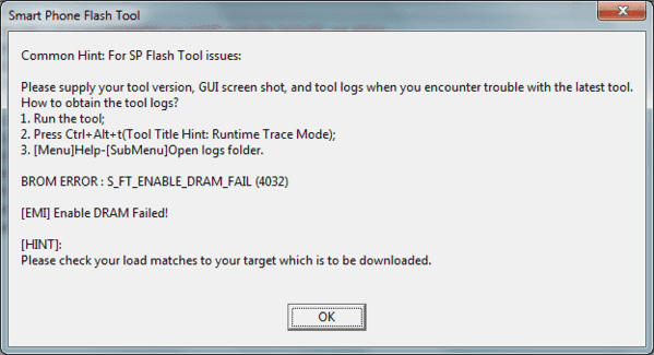

Error SP Flash Tool al cambiar la rom de mi movil

Buenas @Xancin he localizado este hilo y tengo el mismo problema, la historia es que doy al Download y enchufo el movil y no hace absolutamente nada, eso si cuando pongo la batería y doy el botón de Power el Flashtool es cuando me lo reconoce y empieza a cargar los archivos. Y me salta esta pantalla. He probado con otras versiones Flashtools y me salen este fallo y el primero que puso @Daniel26Music . Si me podrías aconsejar. Mi móvil es un SM-900F, localice estos ROM aquí, me he descargado el primero en nedroom
