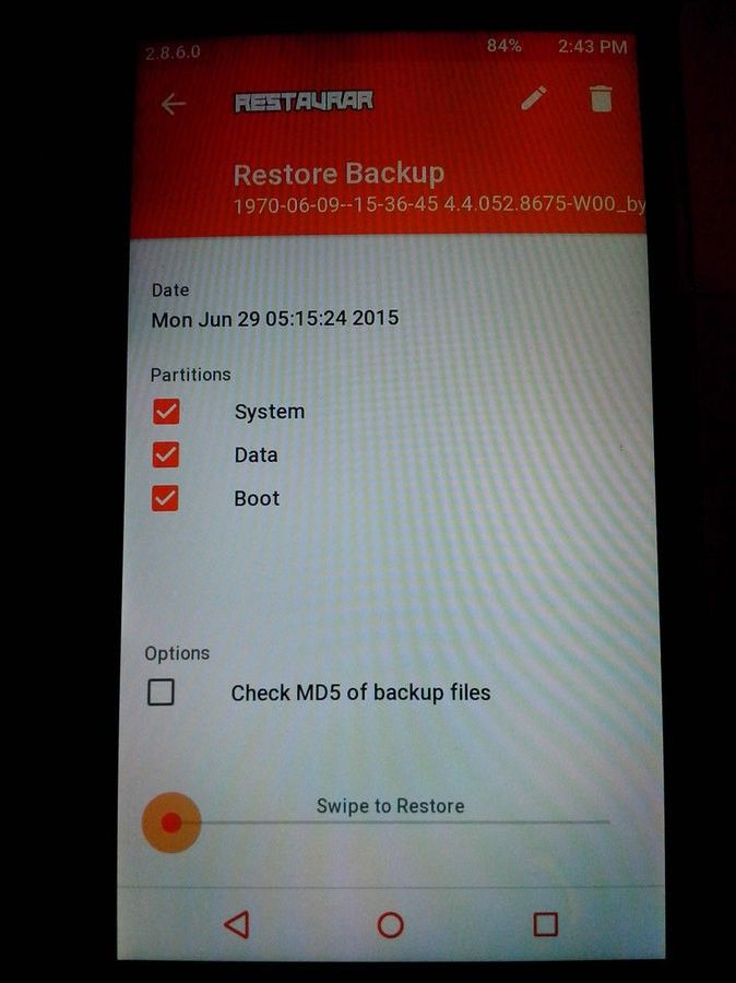

Pues le doy a restaurar me salen estas tres opciones que dejo marcadas:
y sigo con el Swipe.

Vamos por partes
Tienes la posibilidad de instalar la rom mediante un backup que realice de la rom, que efectivamente tiene boot, system y data.
La otra posibilidad es realizar la instalación mediante un archivo .zip, ese archivo, que es lo que te dije, no tiene data. Se coloca en la sd y se la da a install .zip, lo buscas y lo instalas. Que error te da con el zip?

@avecilla, sí lo se. He probado ambas formas y me sigue dando error en la instalación. Alrededor del 40% o 50% de la instalación. Yo creí leer que estaba también copiando data, quizá lo leí yo mal.
Pero que me dan problemas en la instalación, sí. Probé con otra microSD por si una me diese error por lectura de datos. y daba error en el mismo momento.
Gracias por contestar, probaré de nuevo a descargar por si fuesen las descargas, pero casualidad que coincidan.
Un saludo, au!
PD: no creo que salía un error definido. Simplemente volvía a la página del restore o instalar del fichero y ponía Failed Instalation o algo similar. Cuando lo vuelva a probar te lo digo.
