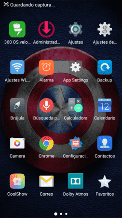

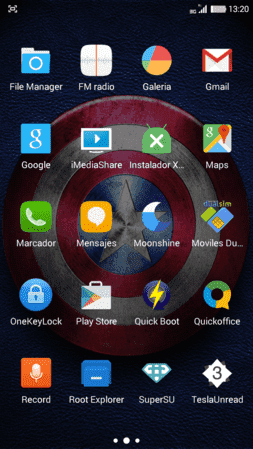

Lista de cambios:
Se desinstalan todas las aplicaciones chinas, se deja la App "360Os mini", no se os ocurra desinstalar de priv-App " ChiMaster.apk", porque entonces dejara de funcionar.

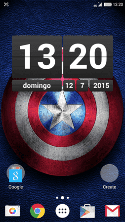

Se quita Launcher de Coolpad y se sustituye por Nova + Monshine Icons
Se añade soporte Init.d
Se preinstala L.Spped V2.3 ( añade mejoras en arranque: memoria, etc...)

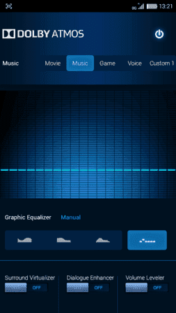

Se añade Dolby Atmos, se mejora el sonido
Se añaden al Built.pro tweks para mejorar consumo.
Se hace root por defecto, no es necesario ya hacerlo
Se cambian fondos de pantalla de Inicio y de bloqueo
Se traduce lo que se puede (quedan cosas).
Se añaden las siguientes aplicaciones: Root explorer, One Key Lock (aplicación para apagar pantalla con un toque), Apk MDS, QuickBoot ( menú de reinicio mas completo, incluyendo recovery), Quickoffice y Reloj Retro.
Se traduce la Aplicación OS360 (Ingles y Español)
Se cambia BootAnimation
Es aconsejable en "Opciones de desarrollo", cambiar a 0,5 las escalas de animación. Hacemos que el launcher sea mas agil. (Para activar las opciones de desarrollo, vamos a Ajustes/Información del teléfono/Información de configuración teléfono/Numero de compilación y sobre esta pulsamos 7 veces y ya lo tendremos activado.)
Gappas Instaladas, incluyendo Mapas, Chrome, YouTube, Calendario y correo de Google
Se cambia administrador de archivos por el de CM.
Se añade Imediashare ( enviamos cosas a de nuestro móvil a una TV con red).

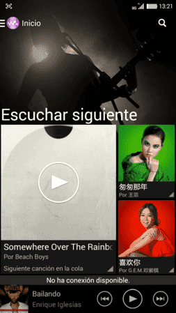

Se cambia reproductor de música por el "Walkman de Sony"
Se añade Xposed y App setting ( esto es para que podamos tener español, si actualizais el teclado AOSP, puede tener lags, es aconsejable no actualizar)
