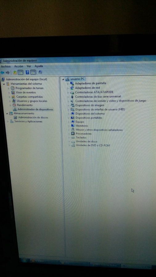

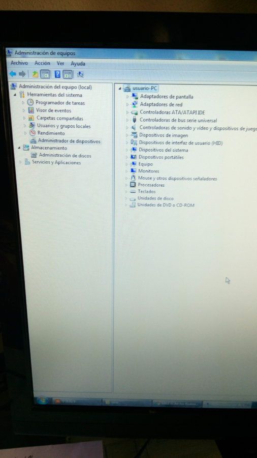

Con esa pantalla puesta inicia el móvil en fastboot y conecta el USB, deberías observar en el administrador de dispositivos algún movimiento
Si, en dispositivos portátiles ahora sale e y g por un momento ha salido algo con la exclamación amarilla y desaparecio, puede ser que no estén bien puestos, joder que delicadeza tiene que ser 64 bits,

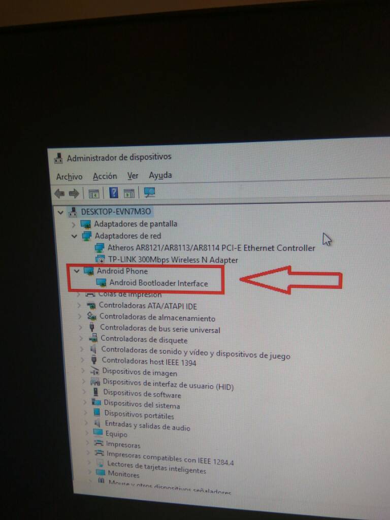

[DOUBLEPOST=1480669972][/DOUBLEPOST]
Porque al enchufar el teléfono en fastboot, debería salirte esto
vale como instalo sin ejecutable?
Estos vienen con el .inf para instalación manual, por eso te puse primero los de la guía que te los intala solo. Si te fallan los de Xdeveloper ( adb-setup-1.4.3.exe ) procede a instalar los otros
