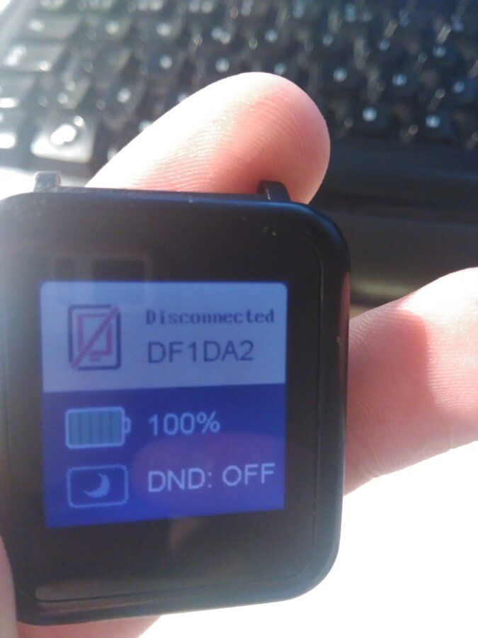

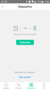

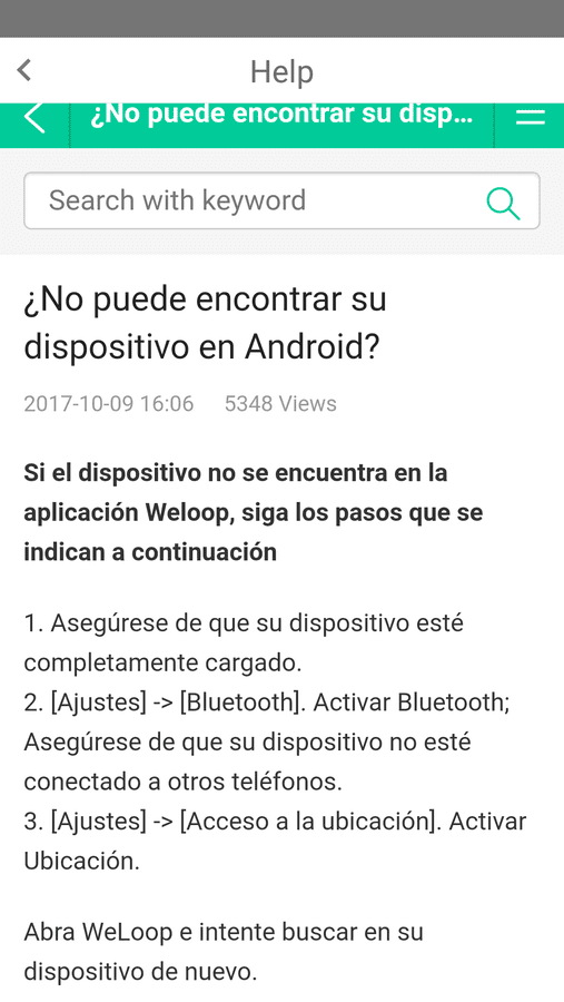

Hola, me acaba de llegar el WeLoop HEY 3S con el bluetooth apagado y no sé encenderlo, por lo tanto la app no me lo detecta. Sería un placer poder resolver el problema con vuestra ayuda, muchas gracias por las respuestas.
