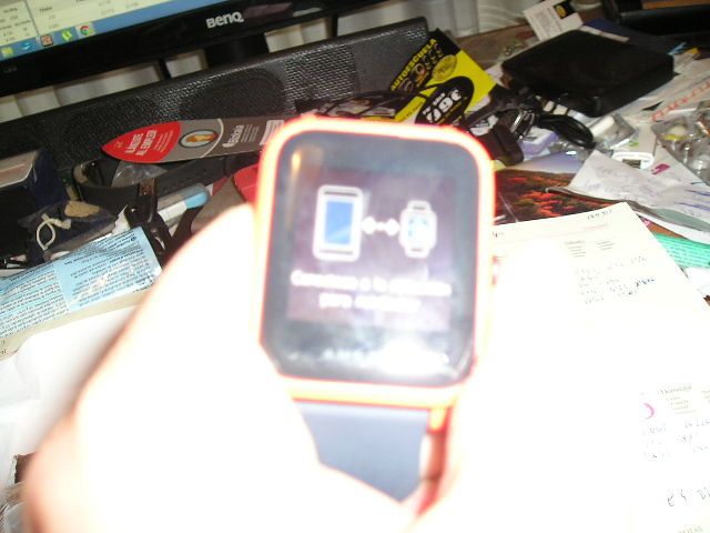

Cuento situación
Tenía el reloj vinculado al móvil por notify, sin tener mi fit instalado.
En una actualización ha muerto y salía la pantalla famosa y se ha desconectado del notify.
Imposible conectar de nuevo.

Con eso he consequido que mi tfno lo encuentre e incluso vincularlo , pero la pantalla sigue igual , no se qué falla.
el notify lo detecta pero la pantalla igual ,el gadgetbridge no
Con el notify me ha dejado actualizar y todo pero la pantalla sigue igual
argg tan lejos y tan cerca

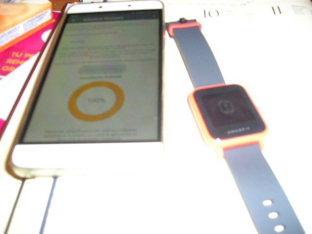

arggg consigo vincularlo al gadget , pero cuando paso los archivos res y el otro , me da fallo instalación firmware , , argggg
pone conéctese con la aplicación para reintentar
corcho con el flash
[DOUBLEPOST=1523463699][/DOUBLEPOST]consigo intalarlo se me pone en chino y se bloquea, no me lo puedo creer
corcho con el flash

yo consigo que se me vincule a todo ya , pero cuando hay que meter el res y el rw y he probado varios , da error
he oido que a veces no se sabe por qué deja de darlo a base de insistir e inistir , pero estoy ya quemado
lo consegui , lo que no se es si todo funciona
todo mediante notify
porque de la brujula no me coge todo
y el gps tampoco
si lo hace si , tengo que probarlo en el exterior
arggg se me ha puesto en chino de nuevo al hacerlo , caguennn
