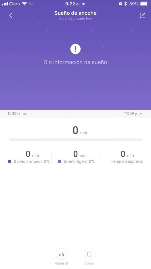

Pues entonces no funciona esa parte del sueño en mi iphone.
Aqui un pequeño video de la app MiFit en iphone WhatsApp Video 2018-05-31 at 11.37.11 AM - Streamable

La Mi band2 la tenia en un iphone 7 y no me funciono, la vendi y me compre esta BIP en un iphone 7 plus y tampoco funciona, la desinstalare y mañana les cuento
Pues les cuento, la desinstalarla y reinstale, sin emparejar el reloj me aparece lo de calidad del sueño, me deja editar las horas de dormir; pero cuando emparejo el reloj queda bloqueada la opción del sueñoy efectivamente de anoche no tomo ninguna lectura.

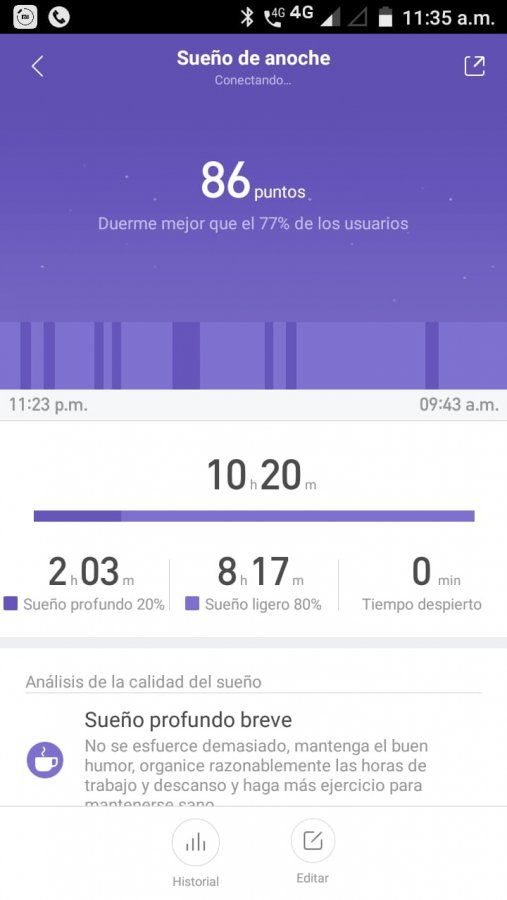

Pues si señores en el Motorola funciono creando una cuenta nueva
Viendo un foro al parecer el problema es del historial de la cuenta, toca crear una nueva y volver a usar la vieja después para ver si hace como un hard-reset en la aplicación. Las cuentas al parecer no se pueden editar ni eliminar, cosa grave esta y yo echándole la culpa al iPhone.
Esta noche probaré con la cuenta nueva en el iPhone y al día después con la cuenta vieja haber si por fin funciona.
Pues no sirvió en el iPhone, ya es problema de la aplicación en el IOS. Que mal por XIAOMI que no han podido arreglar la aplicación.
