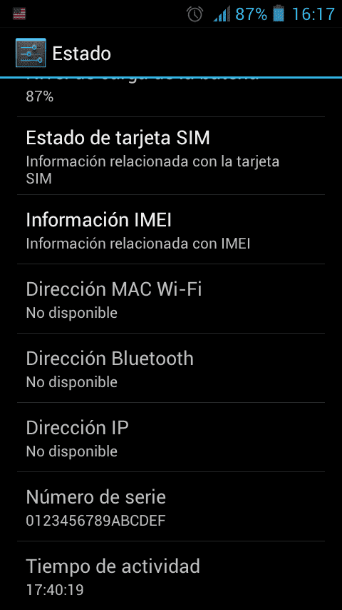

Perdona por no haber contestado antes, cuando antivo el wifi se me queda buscando, buscundo y nada no apareceda nada de nada. Y la red de datos la he configurado llamando a mi compañia y sigo igual, me dicen que es del terminal que es chino. No se que hacerle, seguire buscando.
entonces igual te interesa probar a cambiar de rom,o comprueba las configuraciones desde mobileuncle tanto del wifi como de la red
desde mobileuncle entro en wifi y me dice que apague el wifi, pero esta apagado y no puedo configurarlo, no se que pasa. En la configuracion de la red no se como entrar, es la primera vez que veo este programa.
Tienes que observar la mac del WiFi haber si es correcta,te metes en información del dispositivo y observa el mac del WiFi tiene que ser de 12 caracteres separados por : de 2 en 2 apuntaló y observa si cada vez que Enciendes el móvil conserva la misma mac o se cambia
como vez en mi cactura no me aparece ningun numero en mi wifi, sin embargo antes de cambiar la rom si podia cojer el wifi perfectamente.
Pero en la captura tenias encendido el WiFi? Porque según sale es como que estaría apagado,si esta encendido y no te sale ese es el problema,yo lo sulucione con sn write tools el programa que te comente para el problema de imei también tiene un apartado para introducir el mac del WiFi,sin ese mac es normal que no te funcione el WiFi,lo malo es que seguramente no tengas el mac original apuntado y te toque inventarte un mac ya sabes 12 caracteres
sigo sin tener wifi y sin direccion mac, no se como utilizar ésta aplicacion ya me la descarge pero no tengo ni idea como usarla, si me puedes decir donde hay algun tutorial te lo agradeceria muchisimo. He mirado algunos tutoriales pero no me explican con claridad que debe hacer. Con la aplicacion sn write tool.
