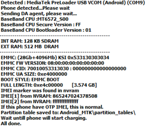

Al probar el Boot Info en el NCK me muestra lo siguiente en el log:

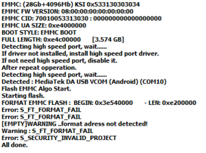

Al hacer Full Flash me muestra el siguiente mensaje en el log:

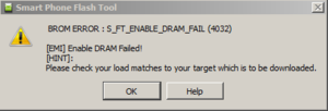

Me muestra el siguiente error cuando hago lo que me indicas:
El teléfono se conecta y desconecta de igual forma (suena la notificación de conexión y desconexión de Windows)

Cambié el cable USB, sigue el problema de: Error: S_FT_FORMAT_FAIL
Aunque posiblemente perderás IMEI puede que tengas que probar con la opción de Format All primero.
Y puede parecer una tontería, ¿Pero ejecutas el programa como Administrador, le has revisado los permisos al programa?
