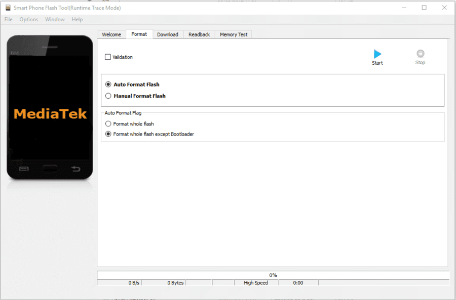

¿Hago uso del Format ALL? ¿Hay forma de recuperar IMEI en el caso extremo de que funcione?
PD: Recuerdo que antes con un BLU que tenía hice el FORMAT ALL por error y perdí IMEI. La única forma de recuperarlo era con una aplicación de MTK Enginer Mode (algo así) y lo restablecía, pero al momento de hacerle Hard Reset tenía que repetir el proceso, el IMEI no se recuperaba de forma automática
El format all, borra todo. Luego tendrías que meter los imeis manualmente. Hay varios métodos.
Sin nada que perder pues yo le haría el Format All, que sigue dando guerra pues las otras opciones más escondidas como el auto format flash (emplear primero con el except bootloader) si tienes que emplear esto te puede costar recuperar después.
El IMEI lo podrás recuperar después de haber recuperado el teléfono como ya te han dicho, tienes los archivos necesarios en el firmware original.
@betijaten
Pensé que te referías a la opción "Format" del Flash Tool.
La opción Format All + Download me da el mismo problema con el móvil.
Con nada que perder prueba primero a emplear estas opciones. Pero ya te digo que como te toque emplear la del sin except Bootloader te puede costar recuperarlo.

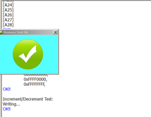

@Dragon92x
Código:
============ Memory Detection Report ===========
Internal RAM:
External RAM:
    Type = DRAM
    Size = 0x20000000 (512MB/4096Mb)
NAND Flash:
    ERROR: NAND Flash was not detected!
EMMC:
     EMMC_PART_BOOT1     Size = 0x0000000000400000(4MB)
     EMMC_PART_BOOT2     Size = 0x0000000000400000(4MB)
     EMMC_PART_RPMB     Size = 0x0000000000400000(4MB)
     EMMC_PART_GP1     Size = 0x0000000000000000(0MB)
     EMMC_PART_GP2     Size = 0x0000000000000000(0MB)
     EMMC_PART_GP3     Size = 0x0000000000000000(0MB)
     EMMC_PART_GP4     Size = 0x0000000000000000(0MB)
     EMMC_PART_USER     Size = 0x00000000e4000000(3648MB)
============     RAM Test     ============
Data Bus Test:
[D0]
[D1]
[D2]
[D3]
[D4]
[D5]
[D6]
[D7]
[D8]
[D9]
[D10]
[D11]
[D12]
[D13]
[D14]
[D15]
[D16]
[D17]
[D18]
[D19]
[D20]
[D21]
[D22]
[D23]
[D24]
[D25]
[D26]
[D27]
[D28]
[D29]
[D30]
[D31]
OK!!
Address Bus Test:
[A1]
[A2]
[A3]
[A4]
[A5]
[A6]
[A7]
[A8]
[A9]
[A10]
[A11]
[A12]
[A13]
[A14]
[A15]
[A16]
[A17]
[A18]
[A19]
[A20]
[A21]
[A22]
[A23]
[A24]
[A25]
[A26]
[A27]
[A28]
OK!!
RAM Pattern Test :
Writing ...
    0x44332211,
    0xA5A5A5A5,
    0xA5A5A500,
    0xA500A500,
    0xA5000000,
    0x00000000,
    0xFFFF0000,
    0xFFFFFFFF,
OK!!
Increment/Decrement Test:
Writing...
OK!!
