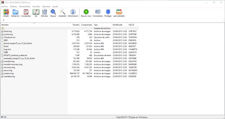

Tú pruébalo y sigue las instrucciones indicadas en el word que hay dentro de la descarga.
Por lo que he visto utiliza la microSD para instalar el update.zip
También está dentro de la descarga.

Pues lo mismo que has hecho, pero con este firmware, si contiene el update.zip puedes probar con la microsd, ya que serían dos formas diferentes de hacerlo.
Un error que me he solido encontrar con este Flashtool es que tenía que extraer la carpeta directamente al escritorio o el Flashtool me daba errores que no me permitían hacer nada.
Extrae todo el firmware al escritorio y vuelve a probar.

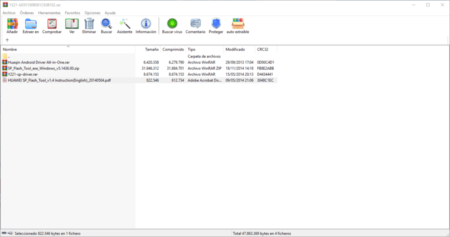

Prueba con el Flashtool que va dentro de la descarga, y ejecútalo como Administrador.

Otra es que tengas que emplear otros medios más agresivos de Flashtool para recuperarlo; yo lo que he visto de la descarga es de un firmware para Venezuela y vienen diferentes formas de introducir el firmware.
