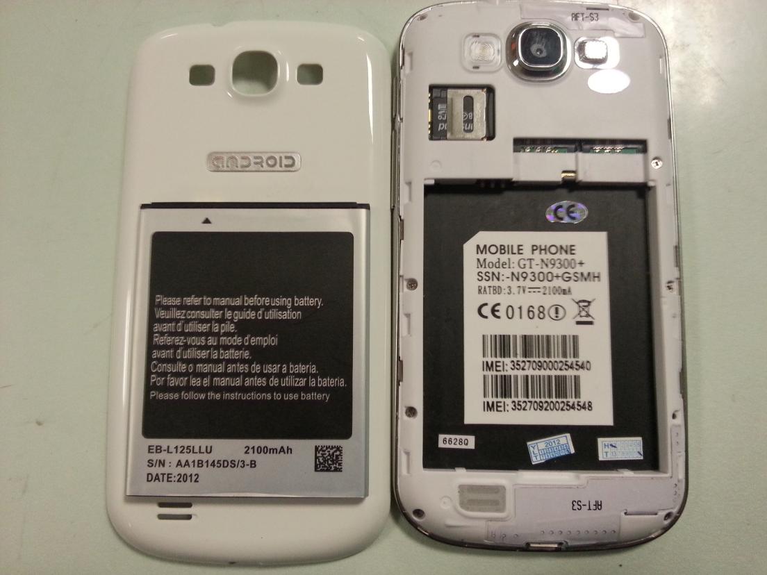

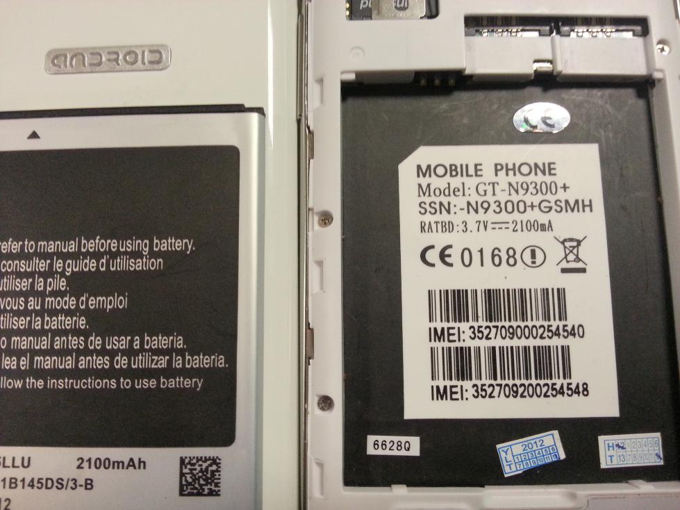

No, en el mío pone MT6577. Quitando la batería qué modelo de móvil te pone? Para asegurar que es el mismo...
Hola la que pone en el mio es:I9300xxlef, la tuya es la misma???
Sin embargo en un s3 autentico veo q lleva la I9300bvle4, estoy empezando a sospechar que me han enviado un movil con la version de banda base de otro pais, se posible?
Saludos y gracias por la ayuda
Te mando 2 fotos para que lo veas
