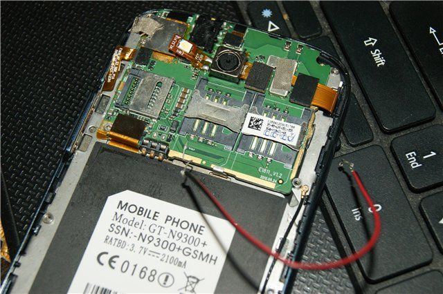

En este post explican cómo conseguir que te detecte el teléfono a través de los USB; para ello hay que DESMONTAR el teléfono (mejor esto que tirarlo a la basura :wink:). Es necesario desatornillar los 9 tornillos de la tapa trasera, y una vez retirada ésta encontraremos la placa madre:
Hay que hacer exactamente lo que véis en la imagen, con un cable (cualquiera, que sea pequeño mejor) hay que unir dos puntos:
-Bajo la tarjeta SD hay un tornillo que tiene una chapita de cobre debajo (es la toma tierra). Hay que desatornillar ese tornillo un poco, poner un extremo del cable y volver a atornillar (que quede el cable aprisionado.
-El otro punto és el que véis exactamente en pantalla, una pequeña conexión en la placa, justo debajo de la SIM de la izquierda.
No os asustéis con la soldadura, yo no he tenido que soldar nada. Os explico los pasos:
-Tener un pc preparado con los drivers instalados y el flashtools abierto, con una copia de la ROM que os funcione, y con el DOWNLOAD apretado (vamos, listo como para enchufar el móvil y actualizarlo)
-El teléfono sin batería, y enchufarlo al puerto USB del ordenador.
-Ahora es el momento de unir la otra parte del cable anteriormente citado en el punto que hay bajo la SIM de la izquierda (la otra punta de cable tiene que estar atornillada, recordemos); yo he utilizado un pequeño destornillador plano para aguantar el cable en ese punto; si todo va bien, el ordenador DETECTARÁ DE NUEVO EL USB DEL TELÉFONO y empezará a flashear la rom.
Es engorroso, hay que desmontar el teléfono y sobre todo, aguantar pacientemente la carga de la rom, sin que se nos desconecte el cable. Pero vale la pena.
He conseguido dejar mi teléfono como lo tenía antes de cagarla (para qué negarlo).
Espero y deseo que no tengáis que recurrir a ésto, NO ACTUALICÉIS A ROMS QUE NO ESTÉIS SEGUROS QUE SEAN DE VUESTRO MÓVIL. Pero por si sois unos culos de mal asiento que no saben estar quietos como yo :wink:, y os pasa, no dudéis en probarlo, que funciona (a mí me ha sorprendido, y mucho).
Creo que merecía la pena postear esto aquí, aunque la gran mayoría de vosotros no necesitéis hacerlo nunca.
Un saludo.

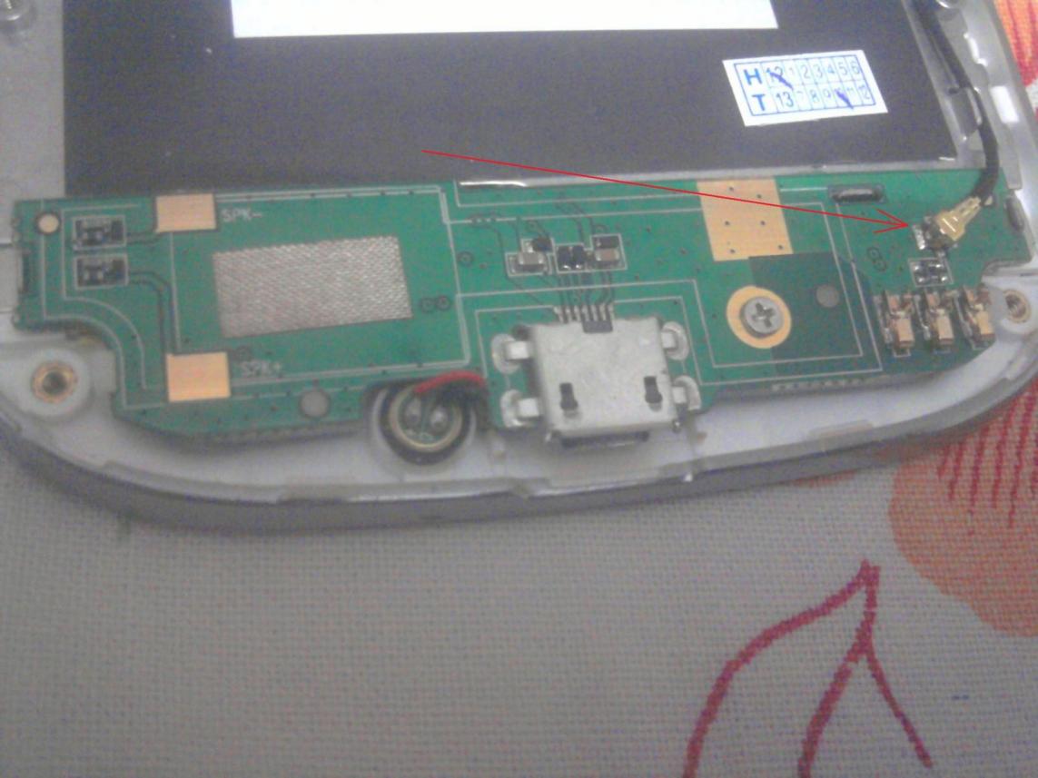

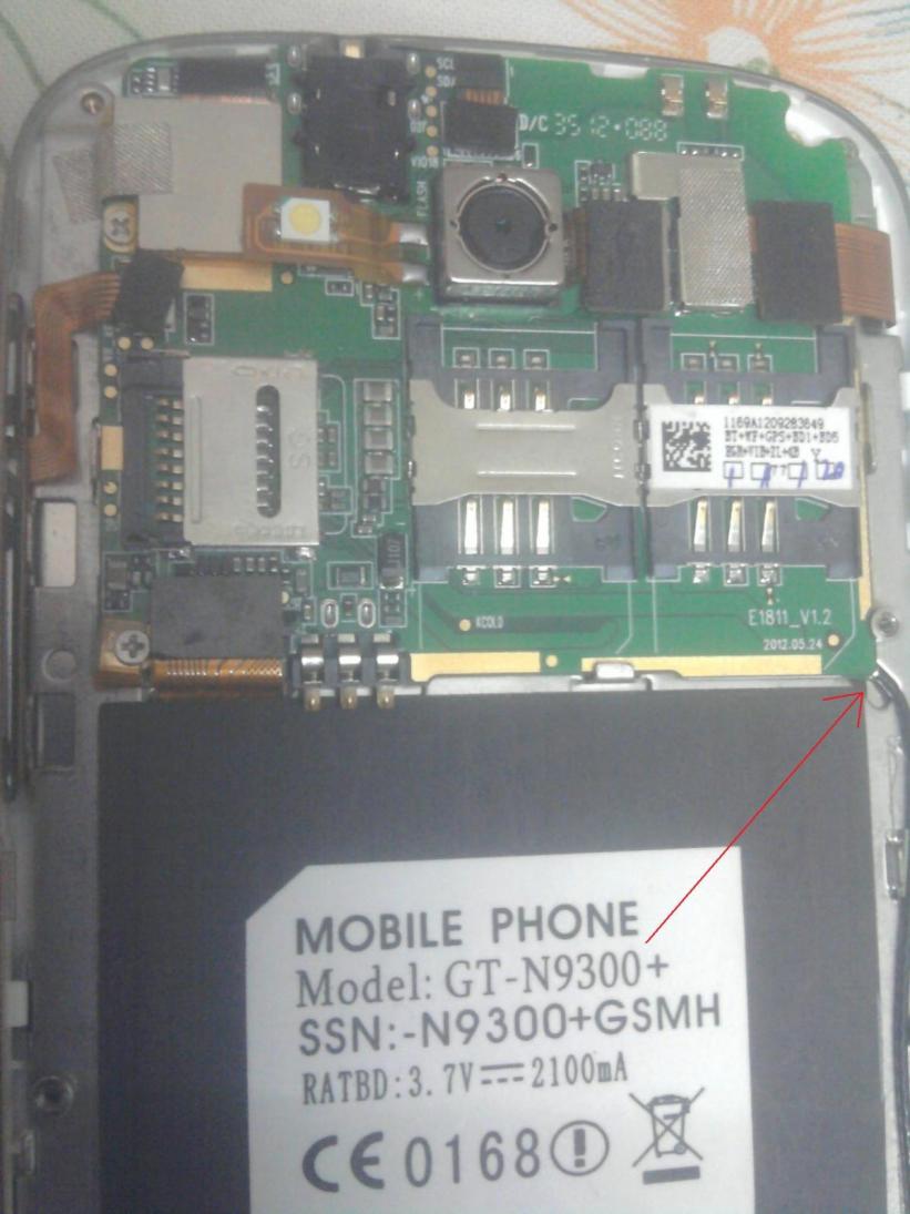

buenas es un problema del telefono debes abrirlo y chequear el cable de la antena que a veces viene desconectada de fabrica, sino como el cable esta donde se cierra la carcaza se corta, solo abrelo y te daras cuenta y solucionas el problema, si tienes alguna duda te puedo ayudar, saludos.....
Hola, tengo el mismo problema,me detecta la tarjeta solo a veces y en la calle, parece como si la antena no estuviese conectada. lo he abierto pero no veo nada desconectado. Me podias indicar cuales son los cables o contactos a revisar?
Gracias
Gracias
buenas te adjunto las imagenes saludos....
