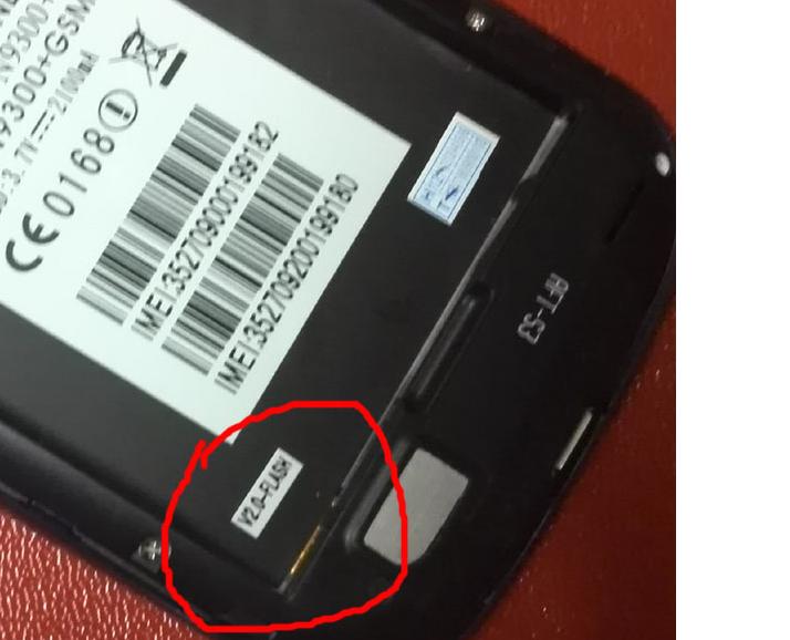

Te mando 2 fotos para que lo veas
Es como el tuyo reguart? Un amigo tiene uno identico al mio y funciona perfecto y la unica diferencia que le veo es que tiene la misma baseband que el tuyo. Se podria sacar una copia de ella?. Lo he flasheado con flash tool pero la baseband no cambia :(

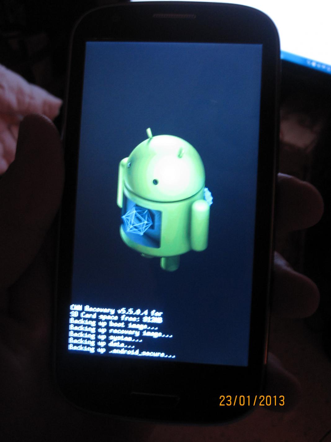

Así me quedó :smile: Haciendo el bachup de la rom.
