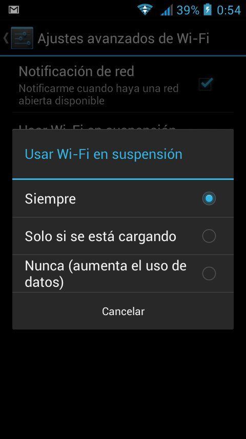

Pa pegarme dos patás en el culo. Resulta que yo ponía el wifi en suspensión nunca (aumenta la tarifa de datos) y había que ponerlo en SIEMPRE jarrrrl vaya cagada... :dizzy:
Ahora va perfecto la Jelly Bean, ahora si... Ole ole :blush:
Se aceptan collejas.
Así es cómo está bien puesto.

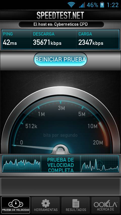

Tengo ono 45 megas ( los 30 con los 15 de regalo) y esto es lo que e llega a 10 metros de router.

Yo también me doy una colleja pues anteriormente dije que en ajustes avanzados era wifi en suspensión nunca y no es así jejejeje.... es siempre. Mira que yo lo tengo en "Siempre" y no se porque voy y digo "Nunca".
