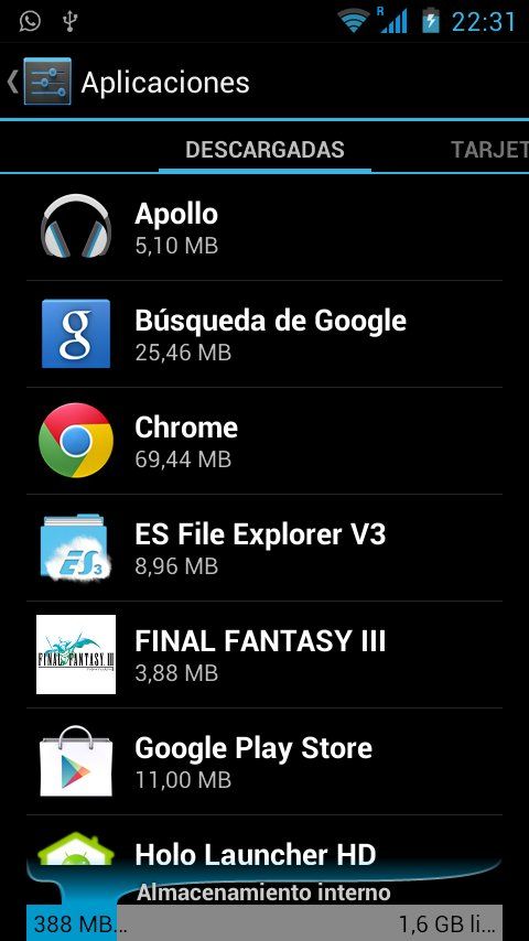

Bueno señores. He conseguido ampliar la memoroa interna en la rom jb de dans gracias al data repartiton de @gemmosa (si esque te debemos mil y una ^^)
Proceso que he seguido: copia de apps mediante titanium. Pasamos el zip a la sd y entramos en el modo recovery. Haces backup desde ahí. Instalas el zip y después haces format /cache y /data.
Ahora se reinicia y ya está la memoria ampliada. Eso sí, cual ha sido mi sorpresa al e cobtrarme sin launcher ni teclado. Bendita barra de notificaciones :smile:
