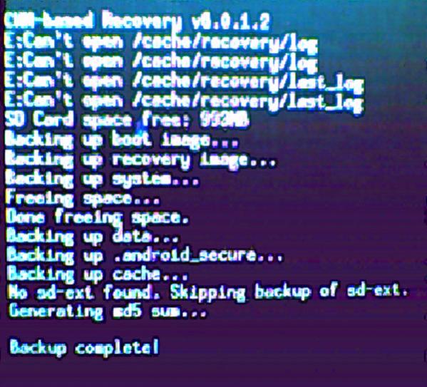

He hecho un backup ahora mismo y este es el resultado que me da siempre...

He logrado usar tambien este backup ahora, a diferencia del anterior que te comete que logre restaurar con las cuentas de correo y la clave de la wifi. Cuando hice este ultimo del que te he colgado la imagen superior, habia instalado un par de APP's, pues de los ficheros que se crean en la carpera con la fecha, he eliminado el fichero "cache.ext4.dup" y al hacer el recovery con el CWM me ha restaurado con todo como estaba. ¿?¿?¿ no me lo explico pero así me esta pasando en este momento, eliminando este fichero van.

No. El enlace lo puse para indicarte de donde saque la rom que estoy usando. Estoy restaurando con los backups que hago yo mismo con el CWM y fallan todos. La imagen que ves es la que acabo de fotografiar de mi móvil hace unos 20 minutos, al momento de haber hecho con el CWM un backup. ahora como he comentado en el post anterior que edité, pero creo que no lo viste porque al parecer estabas escribiendo esto. Te lo pongo aquí nuevamente.
He logrado usar este ultimo backup ahora, a diferencia del anterior cuando hice este ultimo del que te he colgado la imagen superior, había instalado ya un par de APP's. Pues de los ficheros que se crean en la carpeta con la fecha, dentro de la carpeta clockworkmod, he eliminado el fichero "cache.ext4.dup" y al hacer el recovery con el CWM me ha restaurado con todo como estaba, si restauro sin haber borrado este fichero al reiniciar el móvil se queda en la animación de android eternamente. ¿?¿?¿ no me lo explico pero así me esta pasando en este momento, eliminando este fichero van los últimos backup que he hecho.
